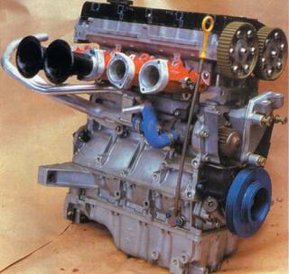

На бензиновых двигателях термостат располагается во впускном канале насоса охлаждающей жидкости. Синий патрубок. Сливается- снятием нижнего патрубка с радиатора.
