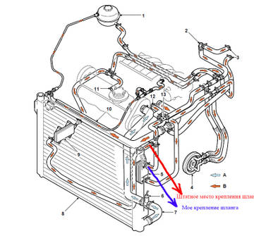

Вопрос вот в чем, подскажите у Вас тоже там крепится шланг от радиатора охлаждения масла двигателя.
У меня он подсоединен ко второму радиатору охлаждения масла коробки
Просто думаю что так не должно быть, результат работы старого хозяина

Да мне кажется обвязка ситемы охлаждения у рестайла пошла несколько подругому, но ни в кокой документации я ее найти не могу, кроме этой. Самое странное что, даже если это сделал предыдуший хозяин, то она работает нормально, двигатель работает в норме, вентиляторы работают в норме, правда заметил даже при том моменте когда во всю маслают вентиляторы, тоесть открылся термостат, нижний патрубок радиатора чуть теплый, он никогда не бывает горячим (может даже холодный)
А тройник заглушен или отсутствует вообще ?
Вообще его нет и шланга который должен идти вниз (к радиатору коробочного масла) тоже нет
Кстати у меня и 6 позиции нет (датчик работы термостата)!

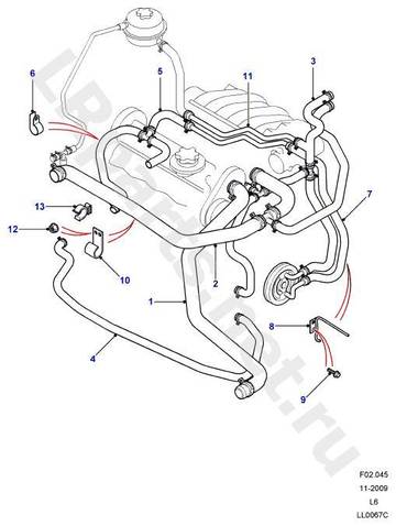

Всё правильно, но в нашей системе охлаждения есть одно НО. Жидкость, которая входит в малый патрубок термостата (на схеме №12), проходит радиаторы печки, АКПП, раздатки и масляный т.е. малый круг и сильно охлаждается. Чувствительный элемент термостата омывается, а значит реагирует на температуру ОЖ малого круга. При размеренной работе движка такая схема вполне работоспособна. Но в случае резкого увеличения нагрузки (буксовка, буксировка и т.д.) мотор резко нагревается, а ОЖ малого круга всё также охлаждённая. Термостат, если и открывается,(начало открытия 88, а в реальности 92 град. и полное открытие 102 град.) то медленно, плюс инерция воскового элемента термостата - отсюда и перегрев. Потом, когда термостат открывается, начинается проток холодной ОЖ из радиатора и он опять закрывается. Условий для постоянного подмешивания холодной ОЖ к горячей не создаётся. В старых термостатах (Москвич, Волга) в клапане было специально сделано отверстие 2-3 мм и через него холодная ОЖ постоянно понемногу подмешивалась к горячей. В нашем термостате без разборки сделать отверстие невозможно, а помогало бы здорово. Я пытался найти рабочий элемент термостата с температурой открытия 70-75 гр. но подходящего не нашёл, а если есть, то недёшево и нужны серьезные переделки.

Вообщем я так понял что на всех кв6 и рестайл и дорестайл схема охлаждения одинаковая и у всех есть этот патрубок, только в одном отличие, наличие датчика работы термостата поз 6 (на америкосах есть а на европейцах нет) правильно?
Вроде бы так. у меня движок KV6, 2002 года. а схема обвязки один к одному что ты показал, плюс америкос с датчиком

https://i.ibb.co/7tb7qY98/8r-RVO.jpg
Режешь трубку №2, как раз в месте где показана линия обозначения, вставляешь туда тройник, режешь трубку №1 и вставляешь туда термостат. Причем у меня термоста , в плане ориентации стоял как показано на рисунке.   https://i.ibb.co/VpCRGS5B/MZR3O.jpg
Все просто. Термостат как мне сказали от ваз07. Но совсем непонятно нафиг старый хозяин это придумал.( выносной термостат стоял дополнительно к штатному) Если течет или не работает штатный, дополнительным термостатом все равно не спасешься. Мало того, машина долго прогревалась и в салоне было прохладно. Я восстановил заводскую систему охлаждения
Отредактировано Алексей Юдин (2013-12-24 08:40:17)
Наверное штатный термос заклинил в открытом состоянии,  тазовский влепили как быстрое решение проблемы, но не совсем туда ИМХО. Скорее всего когда  он открывался - нарушалась циркуляция, и через печку хреново прокачивало.
Как раз сейчас этим занимаюсь вот. Ломаю голову -куда встроить доп термостат. Скачки температуры от 85 до 110 градусов, чета совсем не вдохновляет. Выглядит это примерно так: на улице -10-15 градусов, на хорошо прогретой машине / термостат открыт, все патрубки горячие, температура 100-105/ разгоняешься до 60 кмч и едешь минут 5-10.  ОЖ в радиаторе остывает -  температура падает до 85 -87. Термостат закрывается, двигаешься еще какое то время- температура начинает расти и держится на ходу 102-104. При этом - на улице -10 , а в радиаторе полведра ледяной воды??? Останавливаешься, стоишь на холостых. Через несколько минут температура достигает 109 и включаются вентиляторы. Открываешь капот - нижний и тонкий патрубок - который входит в термостат- лед, верхний - кипяток и кулеры маслают. Очвесело.
Садишься в машину, выключаешь печку - аккуратно повышаешь обороты до 1,5-2 тыс. и держишь некоторое время - пока температура не упадет до 95 хотя-бы. После этого она опять вырастает до 105 и падает на 98-100. Термостат открылся, патрубки все горячие, можно включать печку - открывать форточку и курить в неё размышляя о премудростях циркуляции.
С печкой заморока такая- при открытом термостате её включение способствует снижению температуры, а вот при закрытом наоборот. В радиаторе печки охлаждается жидкость, которая омывает термоэлемент. Поэтому такая фигня.
Есть идея, куда влупить тазовский термос, вместо тройника на верхнем патрубке. Который №2. Предварительно из штатного вытряхнуть термоэлемент а корпус отставить на месте - чтобы с трубками не заморачиваться. Циркуляции через радиатор не будет, термостат будет реагировать на температуру ОЖ выходящую сразу из блока, омываться будет через печку. Циркуляция не должна нарушиться, просто большой круг будет перекрыт в другом месте. У кого есть соображения на эту тему?
