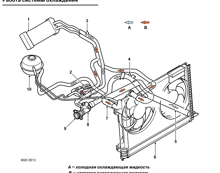

Вот система охлаждения 1,8.. смотри у себя, проверяй, ищи, откуда уход..
https://i.ibb.co/dsSZtBp4/Sc85C.jpg
