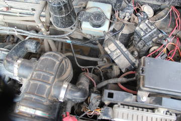

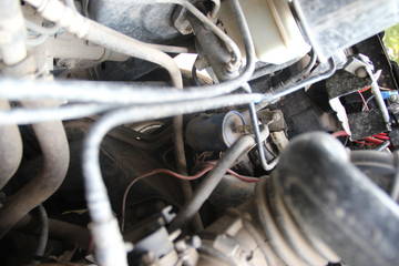

Фото давай. А то мне тож на днях туда лезть.
Mikk написал(а):
Фото давай.
В студию !!! В воскресенье туда полезу  :yep:
завтра с утра фото сделаю.
https://i.ibb.co/8LK7Yt4X/5Oy-S6.jpg
https://i.ibb.co/8D5jz2tB/Wov-JB.jpg
Вот он грязненький синенький, от ваза.
