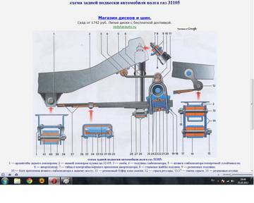

https://i.ibb.co/B5WLLWhD/3Rqr-M.jpg
Ну теперь на картинке рассмотрим:
в неподвижном ухе рессоры обычный сайлент с трубкой внутри, в подвижном (серьге) две втулки, сквозь них болт с проточкой упирающейся в пластину серьги
160
Я снимал рессоры с 2401 там во всех местах стоят резиновые втулки :dontknow:
Буду в гараже сфотаю , нет там железных втулок , может на 31105 стали по другому делать.
161
:D Сейчас я пойду во флуд и пожалуюсь там на тебя всему народу :crazyfun: . Ну не может быть болт без упора при стяжке резинок, НЕ МОЖЕТ! А если нет упора докрутишь гайку до тела и испортишь резьбу! И на крепеже аморов так-же: либо втулка либо шайбы упираются в ступеньки на болту. Ты так упорствуешь потому что переделывать прицеп не хочешь? :rofl:
