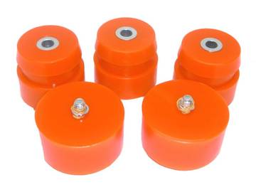

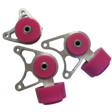

А чего его искать-то? На...
https://i.ibb.co/BVQdySQ2/BI7q-L.jpg
https://i.ibb.co/W4KH4K75/Dlad-F.jpg
Спасибо конечно , но не помешал бы код отдельно сайлендов :writing:

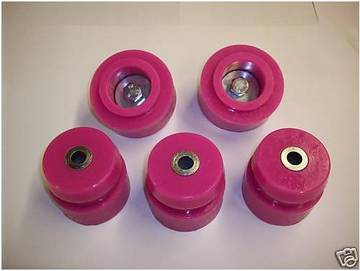

По производителю код будет FLDIFFK (надо понимать FreeLanderDIFferentialFullKit)
https://i.ibb.co/cXcz95fq/Ywx-MB.jpg
https://i.ibb.co/KxMH1GG9/19yv-T.jpg
Костя , по этому коду я ни чего не могу найти :dontknow:
Плохо искал ;)
http://stores.ebay.co.uk/Flo-flex-Polyu … 34.c0.m322
http://www.floflex.co.uk/product_info.p … cts_id=508
http://www.brookwell.co.uk/products/FRE … lyurethane
https://i.ibb.co/DPGMNvFQ/v-UCth.jpg
https://i.ibb.co/pBB0nctc/Yey-P4.jpg
https://i.ibb.co/jkM0DRBQ/vmp-RF.jpg

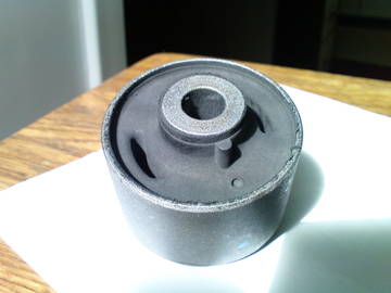

     Вот такие с/блоки мне пришли на подушки редуктора
126
И по чем обошлись??? :writing:
127
И по чем обошлись
     На украинском ЕКЗИТЕ по 64 гр.за штуку. Я так думаю-в рублях около 256 будет
128
Спасибо :flag:
