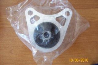

Сегодня поставил переднюю подушку заднего редуктора (Опора заднего редуктора центральная) KHC500070. Произведено в Турции, стоимость в Минске 55$.
После установки пропали удары в задницу, при переключении передач.

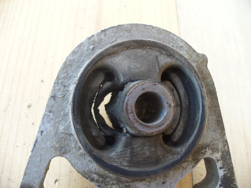

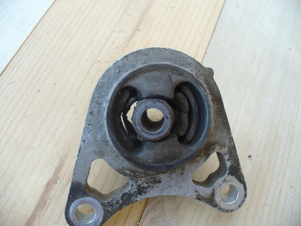

Заметил вчера, вращая занднее колесо, болтающийся редуктор... да и удары ни как не давали покоя.
Спицифика "удара": при переключении на низшую передачу, снизу в р-не багажника слышен глухой удар, звук словно внутри барабана, и отдает толчком, особенно когда перезжаешь "полицейского" как только задние колеса его перепрыгнули, чуть больше газу - и сразу удар. так же подобное было замечено если ехать на 1-ой передаче медленно по достаточно глубоким кочкам/ямкам.
Дык вот... нашлась у нас в магазе нижняя опора... заехал в сервис: замена 2860 рэ (3 норма-часа) ..... ммддеее.. слегка усмехнулся и поехал домой.
у меня ямы нет, так что пришлось просто домкатом поднять машину с 2-х сторон и поставить пирамиды, лежа на телагрейке заменил за 50-60 мин.
проблем с откручиванием небыло, т.к. начал выкручивать болты на 13, и как то сразу с этой же стороны и 15 начал крутить, приготовил 2-ой ключ чтоб держать гайку, а он и не понадобился
ни чего не снимал, просто при помощи рук и некой матери отодвинул редуктор вниз и в право (если лежать под машиной чтоб ноги торчали из под багажника), большую часть времени заняло запихивание аккуратно новой опоры на место. там по сути не хватает всего 5-6 мм. по высоте (расстояние от бака до редуктора), было бы проще вставлять.
Результат: удар пропал.. но не совсем
.. стал гораздо слабже и реже - буду менять еще 2 осавшиеся опоры.
а вот то, что снял с машины, о состоянии судите сами:
