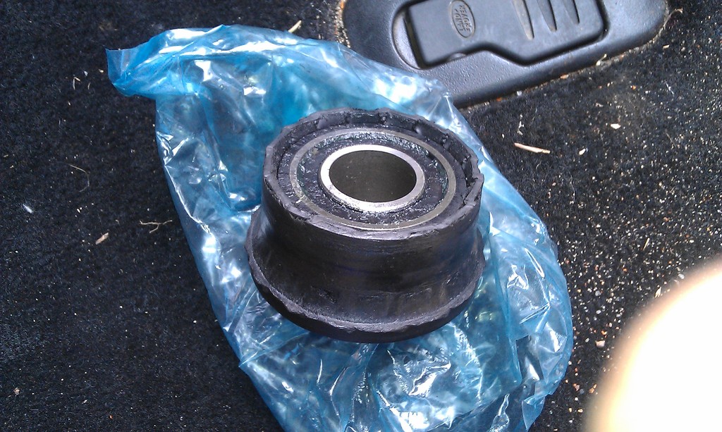

Смысл в том что я не знал что можно его снять, а потом загнать шток внутрь. Да и по инструкции тоже было написано что сначала загнать шток, потом снимать.
https://i.ibb.co/4gXbjHyF/iwp3.jpg
256
афигеть!а ремень легко натягивался?
может ролик левый попался...

..по моему..тут что то связанное с кривизной рук... установщика.....как вариант - очень сильно перетянутый ремень ..гидронатяжка  подклинивает в обратку...иначе  как могло сожрать  плоскость ролика на конус..и расплющить?
попробуй  поставить такие

На фото ЖЕСТЬ!!!  :canthearyou: По идее должно ремень порвать. Предположу что у тебя серьезно подклинивает(подклинивают) РВ.(гидрокомпенсаторы, клапана.....погнуты сами валы...)
натяжитель думаю не при делах, а чеку вставлять можно и на снятом, хотя ты делал правильно.

...особенно понравилася  фраз - "погнуты сами валы...."
спасибо
поржал
а ты понимаешь, что во всех тобой перечисленных случаях зубья бы срезало с ремня на раз-два...??,, просто при прокрутке стартером  причем коленвальной шестеренкой...
кстати ..а стружка металлическая (люминевая) на ролике откуда?
вопчем..вводных мало....из пальца не высосать...

гнутые РВ - это по возрастающей...из серии фантастики, рад что развеселил :crazyfun:
пока вводных мало приходится фантазировать.
З.Ы. фото тоже из серии фантастики

Britpart ролики по 8 фунтов  я их как первый раз увидел перестал продавать , страшно за людей , продаю ИНА в упаковке
я бы претензию продавцу подал бы

эт у вас 8(или в англии), у нас на 3 умнож и переведи в $, получим где-то 40 или примерно 1200р. вполне нормальная розничная цена :dontknow:
но старый ролик до этого ведь нормально работал. после фокуса с новым был установлен старый. и опять та же картина.
не могли при установке чего-то напутать? люфта продольного нигде нет?
что б так разбить ролик ремень должен иметь ооочень большую слабину. когда ролик "поджевало" там уже понятно, натяжитель не выберет всей слабины. но откуда слабина "в начале" процесса берется? я так понял машина даже с гаража не выехала, а два ролика сжевало.
опять же, почему фазы не проскочили???
короче, вопросов очень много. по моему где-то поторопились и сами что-то в регламенте напутали
264
как варант есть возможность простого сползания ремня вследствии износа плоскостей  металлических роликов колена и распредвалов со стороны зубцов..что частенько наблюдается у отечественных моторов..как 8 ..так и 16 клапанов...
но по опыту такое вижу впервые......
себе я поставил то ,что написал выше..проблем нет :music:

вы чаво, люди, какие ролики, какие шестеренки???? почему ДО ремонта все работало, после того как полезли не работает?
где и в чем регламент нарушен?
моя мысля меня склоняет к мысли, что если натяжитель молотком забивать(или чем его мучали), то он потом начнет клинить. отсюда и слабина появляется.
но почему фазы не проскакивают? или проскакивают? нет режима?
еще пару раз таких замен, и с большой вероятностью придем к замене клапанов.
aSKVaer написал(а):
Решил что попался хреновый ролик. Поставил старый паразитный ролик, собрал все. Завел. Прогрел двигатель. Дал обороты до 2000 опять появился свист. Руки опустились, разбирать не стал, но и так понятно что опять паразитный ролик замяло.
Подскажите что может быть или где я что делаю не так.
Подождем когда появятся фото старого ролика, а пока единственная логичная версия - новый ролик сделан из пластилина

клин бритпарта  видел в живую , -но он клинит из за перенатяжки - проблема в неправильной установки гидравлического натяжителя - его никто почему то не меняет , цена не велика всего +/- 200 евро за новый

Разобрался.
Делал я все сам по инструкции и по описанию/фоткам на форуме.
Проблема была в натяжном ролике. Ни в инструкции, ни на форуме не было указано что надо затянуть болтик под шестигранник. Из-за того что болтик этот не затянул, ролик сместился (там вроде эксцентрик) и подклинивал - свистел именно он. Старый ролик остался живым, фазы не сместились - повезло.
В инструкции я кстати потом так и не посмотрел (некогда было), наверное по замене данного ролика должно быть указано что болт этот надо затянуть.
Сейчас все собрал и проехал уже 500км, отдыхаю на байкале :-)
