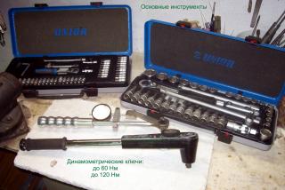

Из общих мероприятий: хороший свет(со всех сторон)+ фонарики все равно понадобятся, инструмент стандартный(два набора головок, рожки, накидные. отвертки.....), болгарка, дрель, сварка, наличие ямы (желательно), понадобится домкрат для вывешивания движка, мануалы нужны( я их распечатал 3 толстенные папки) + ноут с кином по замене ремня ГРМ, маркеры разные ОБЯЗАТЕЛЬНО. Все остальное, тепло, музыка, помошники (нужны в нескольких моментах) на личное усмотрение.
Разбираем все подряд следуя иинструкции, снимаем все что мешает, маркируем, подвязываем. Первая трудность содрать впускной коллектор, верхнюю платмассовую часть, присосалась на 3х уплотняющих кольцах, враскаку, с помощь. деревянного клинышка снял. На интересные моменты буду обращать внимание на фото:

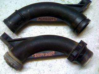

В развале цилиндров (на первой фотографии видно) идет пластиковый патрубок с ОЖ. Интересует его состояние. Не он ли пропускает ОЖ?
Если будешь его демонтировать, сфотографируй, пожалуйста, по подробнее эту детальку. И опиши из каких частей она состоит.

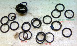

Судя по фотографии №1: у тебя не держат уплотнительные колечки на термостате и на пластмассовом патрубке
Конечно и термостат и патрубок я снял, при демонтаже обломились посадочные места (по проточке под рез. колечки) и на тер-те и на Г-образном патрубке. думал про это отдельную темку написать, но раз появились вопросы то:
диаметр посадочного места под уплотнит. рез. кольцо - 33мм
ширина проточки - 4мм.
эти размеры одинаковые на термостате, Г-образном патрубке и на горизонтальной трубке (помпа/термостат), 4 кольца комплект
совершенно верно, я это знал до ремонта.
насобирал разных более менее подходящих колечек, (33х40, 32х39, 32х38, 30х37, 30х36) самыми походяшими оказались 30х36, но пока не собираю. т.к. жду рлолики от Анрея(rule3333) ну и прицепом заказал у него оригинальные кольца, по получению обмеряю.
Г-образные патрубки бываю разные по виду соединения с резиновым патрубком от радиатора (см.фото) PEP 103270 - под обычный хомут, PEP 103580(PA66  GF30) - тот что стоял у меня под быстроразъемное соединение (буду переделывать патрубок на радиатор)

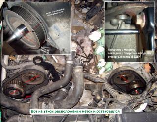

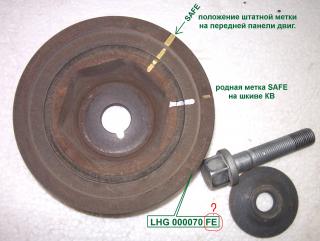

При выставлении меток обнаружился «косяк», который ввел меня в замешательство.

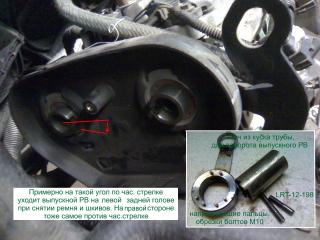

Совмещая метки шкив КВ / SAFE на передней панели двиг., метки на задних шкивах РВ не совпадали миллиметров на 30-35. o.O  Также не совпадали отверстия поддон / маховик под стопорный палец.
Долго крутил КВ (два оборота КВ = одному обороту РВ). Курил, крутил,  :smoke:  :glasses: чесал репу. При сведении меток на задних шкивах РВ, отверстия для стопорного пальца более, менее совпадали, при этом метка на шкиве КВ уходила от штатной метки SAFE(пер плита дв.) примерно градусов на 40 по часовой стрелке

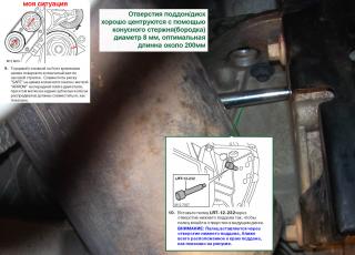

Решил плясать от стопорного пальца в маховике (рабочий диск), совместил эти отверстия, снял пластилином слепок, по нему узнал диаметр отв. в маховике (7,5-8 мм), диаметр отв. в поддоне - 9мм.
Подобрал подходящий стержень, в моем случае он оказался конусного вида. Для удобства его длинна должна быть мм 200. При его установке метки на задних
шкивах РВ более-менее совпадали, согласно мануала. На метку шкива KB решил не обращать внимания.

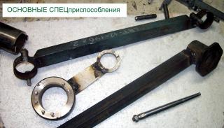

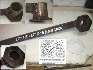

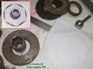

Затем взялся за изготовление спецключа для удержания KB при откр. болта шкива (только на стопорный палец надеятся нельзя ИМХО).
Опять же оттиск на бумаге, лекало , шайба из металолома, кусок трубы, подход, диаметра (минимум 32мм, внутр.) + ручка (кусок 25го уголка). Работа заняла 40 мин. (см.фото)
Открутил гайку шкива KB (единственный раз пригласив помощника), обнаружились метки на звезде KB и корпусе масл. насоса, которые почти совпадали. Вывод - "левый" шкив КВ. Воодушевленный что на правильном пути быстренько поскидывал генератор, компр. кондиц и т.д. по инструкции, два болта на передней плите (см.фото) меня понапрягали, все остальное легко.

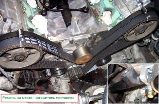

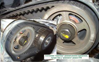

Сняв пер. панель полностью открылся ремень ГРМ (оказался еще в приличном состоянии) поставил свои метки где надо и не надо и принялся за изготовление приспособы для фиксации впускных РВ.

Еще фото по изготовлению ключа для КВ. Думаю это самый полезный девайс из специнструмента, все отальное удобно для работы в одиночку(мой случай). С толковым напарником и хорошим маркером можно обойтись удерживая РВ за болты шкивов.
З.Ы. справа, с шариком, обрезок от какой-то рукоятки, ставшей стопорным пальцем LRT-12-232
Эскизы с размерами спецприспособлений выложу в соответсвующий раздел.

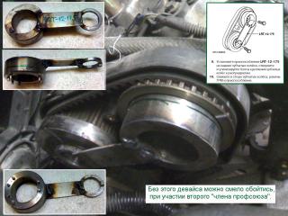

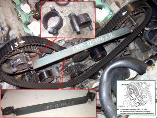

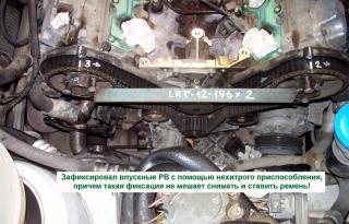

Изготовление «приспособы» для фиксации впускных РВ заняло еще меньше времени. 4 болта на 8, две втулочки (25мм) из трубы Ду 34 (лучше втулку внутр. диаметром 33мм, наружн. 42-43мм.) и традиционный кусок уголка 25х25мм.
Перемычку между одетыми на шкивы втулками «прихватывал» сваркой по месту.

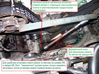

С помощью квадратного напильника и отвертки отжал нажимной ролик (ход миллиметра 2), вставил «сталистую» проволочку 1.5 мм в отверстия натяжителя и все остальное просто.
Ролики, натяжной и паразитный оказались «родными», состояние удовлетворительное, но подумав как много надо разобрать, чтобы до них добраться были в срочном порядке заказаны у Андрея (rule3333). Натяжитель оказался моложе авто на 1,5 года, вывод – ремни менялись, на каком пробеге остается загадкой. Причем на задних ремешках маркировка Rover, думаю и большой ремень тоже оригинал.
Мои новые ремни фирмы Gates приобретены в прошлом году в Праге (в России и у нас были дороже)

Приспособление LRT-12-175, для фиксации впускного и выпускного РВ по большому счету нужно только для откручивания и затягивания болтов шкивов.
А при условии если старые ремни стоят на месте можно обойтись маркировкой и помощником с ключом (головкой на 19). Меня время не поджимало, поэтому взялся за изготовление этой приспособы. Заказал токарю две втулки, остальное болгарка, напильник, сверление, сварка (на фото все понятно).
При замене левого заднего ремня снимал шкивы с обоих РВ, как прописано в мануале и то только из-за того, чтобы поменять внутреннюю часть пластикового кожуха ремня. Шкивы снимаются легко, для установки удобны направляющие пальцы, изготовил их из болтов М10, обрезав головки и пропилив шлицы под отвертку.  При установке шкивов требуется поворачивать выпускной РВ, (впускные зафиксированы с передней стороны двигателя) поэтому я первую очередь посадил не место шкив выпускного РВ, зафиксировал его болтом, сделал ключик из трубы для его поворота и уже потом посадил на место шкив впуск. РВ.
На правой стороне (ближе к салону) на ремне и шкивах понаставил меток, снял шкив только с впускного РВ, перенес метки на новый ремешок , одел его на шкив вып.РВ и с помощью направл. пальца, поворачивая вып.РВ головкой на 19 посадил на место шкив впускн.РВ.
Сальники на передней стороне вып.РВ не снимал, приспособу для развода шкивов и натяжки малых ремней не делал - не нужна.

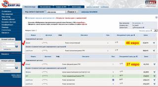

Ролики ремня ГРМ жду от rule3333, Britpart, придут номера выложу, по натяжителю посмотрю в гараже(хотя не помню есть там маркировка или нет)
Ремень поликлиновый искал по Exist и там предлагается куча от разных производителей (см.фото) его ролики не меняю, родные, но думаю что по Exist тоже можно найти аналоги.

"длинный" передний ремень натягивается гидравлическим натяжителем,   выше на фото он есть (с чекой), задние ремни натягиваюся  легко рукой.
ГЛАВНОЕ чтоб с метками было все в порядке.

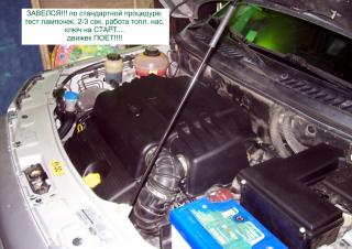

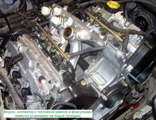

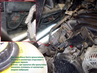

Дождался посылку от Андрея rule3333 (большой ему РЕСПЕКТ), сборка движка заняла день, не торопясь, в одиночку с чисткой и перекурами.
Установил новые ролики, со старого длинного ремня ГРМ перенес метки на новый (для успокоения посчитал зубчики), при установке ремня пришлось болт паразитного ролика ослабить (оставить на нескольких витках) иначе не мог натянуть правую ветвь ремня в соответствии с метками, т.к. при моей фиксации РВ они стоят жестко, а фирменное приспособление позволяет РВ качаться на ползуба против час. стрелки. Зато мой вариант позволяет снимать и ставить ремень, не снимая фиксацию РВ. Левая ветвь без проблем натягивается натяжным роликом шестигранным ключом на 6. Затем устанавливается натяжитель, из него достается чека и в общем-то ВСЕ. Сделал контрольную прокрутку двигателя, аккуратненько вручную и далее по мануалу в обратном порядке. Где был фиксатор резьбы, там его и мазал (Loctite 243), моменты затяжки болтов и гаек делал динамометрическими ключами.

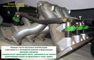

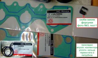

Прокладки впускных коллекторов поставил новые, а вот колечки ресивера впускн.коллетора (те что в него вставляются) оставил старые, помазав их герметиком-прокладкой с внутренней плоскости.

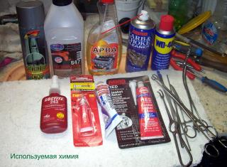

Залил новый антифриз (как боролся с воздушн.пробками опишу в теме по термостату), поменял масло. И ключ «НА СТАРТ», завелся  сразу, …движек шелестит. :jumping:  Три дня – ПОЛЕТ НОРМАЛЬНЫЙ!!!  :flag:

Уплотнит. кольца на впускном коллекторе(3 шт) и их посадочные места на рессивере впуск. коллектора смазал силиконовой смазкой, так-же ее использовал при монтаже термостата и патрубков. Садится легко "как по маслу" :)

Эскизы приспоблений выложу в соответствующую ветку чуть позже.

onigo
Конечно дешевле.Смысл тогда заказывать у него ? Вот к примеру:
1.подвесной кардана оригинал-95 евро
                                не-оригинал - 30 евро
2.ступичный подшипник оригинал- 56 евро
                               не -оригинал - 24 евро
3.ремень генератора оригинал -20 евро
4.комплект ремней двигателя ( грм, 2 задних ремня и 2 натяжных роликаремня грм )
                                            оригинал ланд ровер  - 366 евро
                                            оригинал ровера - 298 евро
                                              Britpart                -108 евро
                                               QH (Anglija)        -117 евро
Да и сам можешь проанализировать цены в его теме "Продам ..."
И ещё - поделись тайной - (никому не в обиду) почему запчасти через Андрея rule3333, а не Экзист или прочие интернет-магазины? И можно-ли воспользоваться его услугой по подбору и поставке деталей.  Если что, с удовольствием поддержу СВОЕГО.
Тайны никакой нет, человек зарекомендовал себя как порядочный,отзывчивый,оперативный продавец, не говоря уже что у него все прилично дешевле. Я у него первый раз заказывал и только одни позитивные отзывы. Например в тот же день как я определился со списком з.ч. он отправил посылку,а мой перевод получил через 10 дней(была заморочка с буквочкой в его имени при переводе на латиницу). В посылку бесплатным бонусом положил скобочку-зажим форсунки, которую я утерял.
В  подборе з.ч. соображает лучше чем мы. Варианты предлагаются оригинал или неориг......Вот ка-то так в двух словах.
на фото цены экзист и Андрея(красным)
З.Ы. посылка до Одессы шла 7 дней, правда на почте в Одессе про нее забыли и 4 дня держали, пока уже за ней не пришли с информацией с сайта отслеживания почты.

Очень жду обещанные тобою эскизы приспособ
выложил в самоделки ТУТ

Отличный отчет. Спасибо. И очень вовремя :) У меня так же потек термостат, да и ремни пора менять. Накидал список запчастей, которые потребуются для ремонта:
LHN100410L – длинный ремень ГРМ.
LHN100420L x2 – короткие ремни ГРМ
LHV100110L – паразитный ролик
LHB101630L – натяжной ролик
PQS101271L – ремень навесных агрегатов.
PEP103580 – Г-образный патрубок термостата. Прокладки CDU3858L х2
PEP101970 – прямой патрубок термостата.
PEM000030 – термостат, CDU3858L x2 – прокладки термостата.
PEB102240L – водяная помпа. PET100760L – прокладка.
LKJ100992L x2 – прокладка впускного коллектора.
MYX100180L х3 - прокладки коллектор-ресивер
Ничего не забыл?
Кстати, ты болты старые оставлял? И еще нашел в микрокате прокладку впускного коллектора (GASKET-INLET MANIFOLD) LKJ100680L - её надо менять?
Отредактировано Kolyan (2010-11-19 22:52:20)
Kolyan написал(а):
Ничего не забыл?Кстати, ты болты старые оставлял? И еще нашел в микрокате прокладку впускного коллектора (GASKET-INLET MANIFOLD) LKJ100680L - её надо менять?
Извиняюсь как-то пропустил эти вопросы, если еще актуально:
Болты я оставлял старые, кроме болта натяжного ролика(новый поставляется  вместе с роликом, по крайней мере Britpfrt), где использовался фиксатор резьбы, там его и мазал (Loctite 243..и ему подобные)
MYX100180L х3 - прокладки коллектор-ресивер - (кольца круглого сечения) - оставлял старые, думаю они предназначены для многоразового "СНЯЛ-ПОСТАВИЛ"
LKJ100680L - её надо менять? - у меня микрокат глюкает, поэтому им не пользуюсь, если это резиновые колечки (квадратного сечения) на впускном рессивере то тоже не менял, а с внутренней плоскости помазал герметиком-прокладкой.(пост 23, фото)
LKJ100992L x2 – прокладка впускного коллектора. - эти нужны новые и все остальное у тебя в списке правильно.
