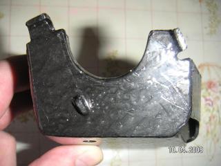

А причина оказалась в том, что у меня треснул металлический кронштейн в местах где крепится рабочий цилиндр, сначала появился небольшой люфт цилиндра при работе, затрудненное включение задней передачи, вижим педали практически в пол, чтобы переключаться, а в итоге приехал в сервис на галстуке...

Ладно, бум смотреть на него сверху. Уже договорился - мне его из 4-х миллиметрового титана сделают
Поделиться662009-04-07 22:04:22
то же вариант, у меня когда он сдох совсем, я его молотком выправил, толстым слоем поксипола замазал (по трещинам) и ездил около недели, до замены.

Только внимательно смотри, в моем случае трещины практически незаметные были. С напарником желательно, чтоб сцепление выжимал, пока ты смотришь, тогда особо заметно.
Уже снял и домой притараканил. Щя шаманить начну. Трещины точно есть - я их вижу. От конструкции я, мягко говоря, в шоке! Руки за такое надо отрывать по самые плечи. Сама гидравлика у меня сделана во Франции, а кронштейн - точно английский - такой весь из себя туманно-альбионский, сделанный из овсянки под воздействием файв-о-клок.

ну да,конструкция то ладно, а вот сама железко- дрянь
Поделиться742009-04-08 16:11:08
Бороздка на концентратор напряжений похожа.
Правильно сделали. В нужном месте.

И конструкция дрянь, и сталь. Лист 3,5 мм, вырублен именно с концентраторами. Всё, что дохтур прописал!

С титаном пока решил повременить - гибочные и вырубные работы дороговаты оказались, поищу в дальнейшем более бюджетное место, где это можно будет сделать. Посему пока просто подремонтировал старый кронштейн. Как - я думаю будет понятно из фото...
Поделиться862009-04-10 11:17:22
Сейчас фрезерну "С"-образный крепёж рабочего цилиндра на 3,5 мм по высоте, т.к. именно такой толщины добавилась пластина усиления, и пойду ставить всё на место.

У меня примерно так же, поксиполом и получилось (он вибро/влаго/жаро стойкий), за час вместе с высыханием, не снимая кронштейн. Dыправил, обмазал, покурил, и так 2 раза

Ээээ... У меня там не пластилин, а сталюга приварена...
