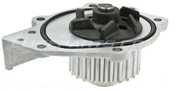

помпа https://i.ibb.co/mrcsWW5B/Mc-Kyj.jpg
https://i.ibb.co/FbxYQgmC/Sh1IZ.jpg

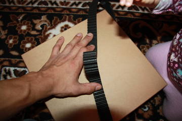

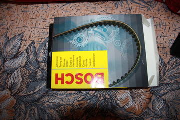

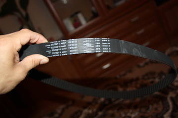

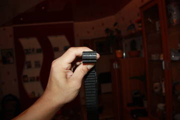

так и не понял что такое TESTED. ремень грм https://i.ibb.co/fdwfNbw5/j-Bt40.jpg
https://i.ibb.co/b5jmV4t1/QH6Mf.jpg
https://i.ibb.co/WNjsZXRF/ZJ8SL.jpg
https://i.ibb.co/nMVFh5xW/dze-X3.jpg
не понравился из-за трещены.

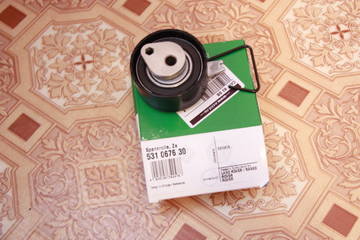

ролик ина https://i.ibb.co/0dn3XsX/t-Cc-WB.jpg
https://i.ibb.co/DfLFg0tH/j-W8f-R.jpg
покупал как германия окозалось корея. в итоги всё вернул так как течёт прокладка впускного колектора подтянул на три дня помогло стало холоднее снова побижало заказал паен через три дня буду менять.
