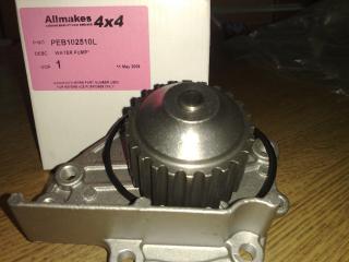

Я тоже готовлюсь к замене ремня ГРМ, ролика, помпы итд. Купил помпу Allmakes PEB 102510L меня авторитетно заверили что это то что надо на мой машин.
https://i.ibb.co/mVqZtbbB/35163-1.jpg
Да! Еще и шестеренку ремня ГРМ - LHH 100480L? , болт LYG 101460 и болт шестеренки WAM 4243 Уж менять так менять :blush:

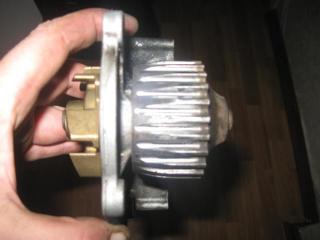

Вчера менял грм из за  поломки помпы.
В таком состоянии она была- жесть.
Что могло ее так изуродовать ? Люфт на такое способен?
А в каком состоянии ремень?
Какой натяжитель стоит? Автомат, или ручной?
И, кстати, стоит ли он ровно - не имеет ли поперечного отклонения?
Звёздочки распредвалов не люфтят?
Ремень был в хорошем состоянии.98г -ручной натяжитель,все механизмы были в норм состоянии.
Вот только странная работа движка которая была и осталась.
При работе движка идет редкий и стабильный толчек(машину как бы слегка дергает 1 раз с интервалом 5-7 сек на холостых видно четко)
У помпы был люфт и когда машину дергало -помпу заворачивало , ремень кидало на кожух в сторону движка.

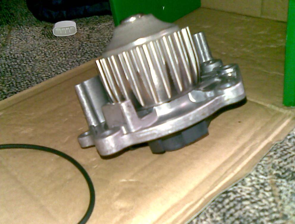

Йа, ахерель, да да, йа ахерель, :O седня.
Получил с Ебея вот это:
сначала думал брак
https://i.ibb.co/MxqCTQpZ/nt64T.jpg

https://i.ibb.co/7N2wJZdV/wef-L7.jpg
Получается что усеченные зубы еще одна из загадок Бегемотика?
Шо скажете... ?
ставить или нет.
Что-то я и не упомню такого.Неужели так? Да вроде прямые зубы...Да я бы и  заметил, наверно.Странно, не знаю(. Попробую вечером найти старую помпу и сравнить...Правда, ахереть( Щас посмотрел ссылку про изуродованную помпу-вроде у меня прямые-ТАКОЕ я бы увидел. Может, какая то зависимость от года выпуска и типа натяжителя?
Отредактировано dmb (2012-12-07 15:29:10)
dmb написал(а):
вроде прямые зубы
У меня тоже были прямые, и на новой и на старой.
Это с  8 клапанного ровер200, если память не изменяет. Там такой же двигатель, только объём 1,4, и ремешок шёл поуже, 23мм, под ручной натяжитель. На так как блоки двигателя одинаковые, то эти помпы кроссируются и как аналоги к 1,8. Короче можно ставить и не париться. У меня то-же такая была, работала без проблем. 8-)
Всем привет,прикольная помпа,я свою менял такого тоже не было,шлицы прямые,может это специально задумано чтобы ремень не скинуло когда люфт появится
Проверил-все у меня прямо-на старой.Если пишут можно-значит-можно.НО забавно.Родную я не видел(с завода, меняли без меня)-у меня третья уже, так что -что стояло с завода- не скажу(. В принципе, там, как я понимаю, нерабочая область на скосах.Я бы примерил ремень-если по ширине нормально-ремень работает по прямой части и не заезжает на скосы-то попробовал бы.
Отредактировано dmb (2012-12-08 15:13:06)

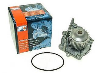

тема про то как парень купил помпу QH
хотя вы неувидите фото без регистрации , продублирую тут , я вижу помпы каждый раз поверьте она выглядит по другому  QH
http://imageshack.us/photo/my-images/11/pompa1.jpg/
http://imageshack.us/photo/my-images/844/pompa2j.jpg/
