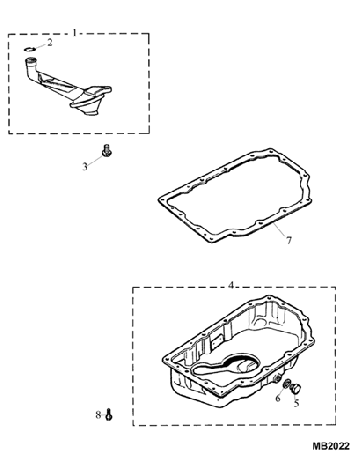

А чё никто не скажет про резиновое колечко в маслозаборнике(под №2 на картинке) которое как говорят со временем теряет герметичность, и из-за него падает давление масла и начинают гидрики цокать? Я правда у себя с такой проблемой не сталкивался, но такая информация проскакивала...
https://i.ibb.co/1GsW3NML/gm3CX.gif
Отредактировано alekgri (2013-12-22 19:52:55)
192
во, молодец, про ежика то мы совсем забыли. не лишним будет ревизию маслозаборника сделать. Дима, там сеточка, ее помыть, колечко заменить. за одно посмотришь чего у тебя там внутри(сколько грязи)

Поддон я на твоём месте всё равно скинул-бы (прокладка не нужна, сажается на герметик), почистить маслозаборник с поддоном , и заменить сторублёвое колечко (CDU2206L) точно не помешает.))
197

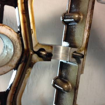

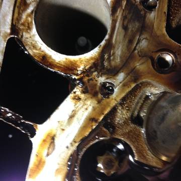

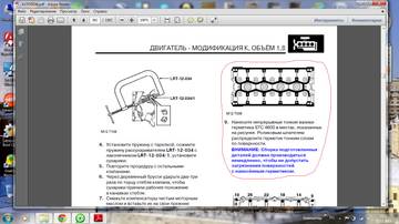

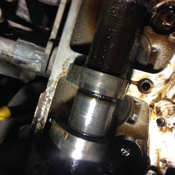

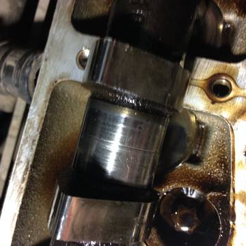

Братцы... Я просто в гневе!!! :mad:   У Валеры Тихомирова стоит подпись что - то вроде: нужно знать предмет, о которой говоришь... Золотые слова черт возьми!!! :angry:    Еще мне кажется что криворуким жопникам нужно браться ремонтировать то, в чем понимаешь... У меня одни эмоции :tired:
Мои товарищи на сервиси подняли клапанную крышку и обнаружили что компенсаторы в хорошем состоянии и прожимаются без проблем... В движке грязь, поддон как горшок полон говна.. простите за выражение... Это все ладно, начали мыть промывать и тут стало все понятно. Крышка вскрывалась и голова ремонтировалась теми самыми криворукими!!! :mad:  Что там делали я не знаю, но после всего закрывая крышку посадили ее на ГЕРМЕТИК... Это конец... В результате этого тупейшего поступка забиваются маслянные каналы, это становится следствием того что и пред. хозяин и я ездили на машине когда масло наверх не поднималоь вообще почти, а распредвал который ближе к носу был почти сухой..... И распредвал и постель и все остальное приняло вид неподобаемый... Фото прилагаю:
https://i.ibb.co/2r2Y5vv/5ASeq.jpg
https://i.ibb.co/5pZ8vC1/PLw-FC.jpg
https://i.ibb.co/jk7n0Bnj/0m-Zqo.jpg
https://i.ibb.co/9HDkp33H/3a-Nve.jpg
https://i.ibb.co/Xk4bvMnb/QJeiu.jpg
https://i.ibb.co/PGwvQK9d/b7U4l.jpg
Коллеги, подскажите, я могу с этим ездить... Други на сервисе сказали что шлифовать безпонтово и не имеет смысла... Голову нужно менять. Сказали что "мы тебе закрываем крышку и забудь об этом, Диман"... Я им верю, они врать мне не будут, но все же нужен Ваш совет... Жду очень ответов
Отредактировано DarkSerpent (2013-12-26 23:11:23)

У тебя другого выхода нет, кроме как всё собрать  на правильный герметик и ездить. Ничего сверхкриминального кроме забитых каналов я не разглядел. У меня то-же такие риски на пастели присутствуют,ничего не гремит-не стучит...
А пока будешь ездить, будешь искать ГБЦ.
Отредактировано alekgri (2013-12-26 23:18:20)
200
alekgri написал(а):
У тебя другого выхода нет, кроме как всё собрать  на правильный герметик и ездить. А пока будешь ездить, будешь искать ГБЦ.
Т.е. все же замена нужна? Может я тысяч 50 откатаю? :blush:
