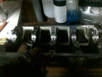

Попытался сфоткать свои натиры на вкладышах.Телефоном.Сегодня затянул 10 нм-и вал перестал проворачиватся.Что то понять можно,в реальности натиры по краю вкладышей-как будто вал не лег.Это касается т крышки,и блока.Неравномерность с одной стороны объяснить не могу.Купил сегодня шатунные-проверил-они встают беспроблемно.Еще гильзы вклеил.Герметик непохож на тот,на который собирается почти весь мотор.Поджимать не поджимал-предположил,голова через прокладку как надо додавит.
Отредактировано dmb (2012-10-25 01:28:18)
Поделиться682012-10-25 05:03:22
Вообще вращение КВ в новых вкладышах проверяется только после полной его протяжке согласно инструкции. Часто бывает что при не полностью протянутых болтах вал не вращается, а затянешь как положено - вращается. Вкладыши должны обжаться в постели.
Поделиться692012-10-25 12:14:59
Думаю я вот что.Стал я затягивать,вал не посадил,заклинил и запаниковал.И так я неопытен,да-и опытный должен узнать,что так бывает.Решение сейчас такое-старой прокладки ГБЦ у меня нет-выкинул,покупаю самую дешевую,хоть старого образца,беру старые болты и старую галерею.Собираю .Гильзы у меня уже стоят-если они хоть как то влияют на общую картину перекосов блока.А там буду думать,если не выйдет. Я вчера был в трех местах-и везде мне сказали одно и тоже-"Ровер" у вас-ну это не вы первый,не вы последний.Блок хлипкий.Соберите,а там видно будет.Натиров по краям вкладышей(по боковым поверхностям) нет-значит,пройден нормально.Размеры мерил.Шатунные встали беспроблемно.

в реальности натиры по краю вкладышей-как будто вал не лег. блестящие полосы по краям вкладыша с обеих сторон говорят о том что круг при шлифовке не был поправлен...снимай затиры шабером
знаешь что ..уважаемый..ты либо делай что пишу..либо я нафига на тебя время трачу.......варись в своем компоте с ворохом идей...глядишь когда нибудь куда нибудь ты обязательно поедешь....
Плохая фотка и не видно.Полос по длинному краю(который полукольцом) на вкладыше нет.Ты имел в виду,что около галтелей вал не пройден и там толще-правильно? Так вот,натиры по 5 мм там,где с одной стороны замок,а с другой нет-по прямой стороне вкладыша.Если круг положить в полукруг и полукруг меньше по диаметру-так и будет-до дна круга доставать не будет.Прошу прощения за идиотское объяснение. Я затянул 25 нм (до 30 нм не дошел без двух болтов).Клин наглухо-как будто зазоров нет.И самое главное-шабером.Методика такая,я правильно понял?Там,где трет сильней всего-пошабрил слегка.Проверил вращение.Потом еще.И так,пока не получится.Потом обтягивать и пластиковым калибром мерить зазоры.Правильно?
Отредактировано dmb (2012-10-25 22:54:31)
Поделиться772012-10-25 22:56:15
ок..я понял..то есть затир не по диаметру а поперек вкладыша..это указывае либо на несоответствие пары постель-толщина вкладыша-зазор если симметрично на обеих парах вкл
либо на несоосность блока
шабри блестящее понемногу.....ложи вал..других рецептов нет
положил--подтянул--покрутил--снял--посмотрел--блестящее снял.....и до упора..
да..гильзы вынь.. потом вставишь в них поршня с кольцами и будешь совать все вместе
Отредактировано d2ima (2012-10-25 22:57:32)

На сколько я помню те следы натиров на вкладышах которые видны на фото появляются ВСЕГДА при первой установке вала в постель, стоит только прожать вал по полной и он начинает вращаться, пока не прожал - клинит (на всех движках сколько я собирал, от жучки до ЗИЛа одинаково). Я бы шабрить не спешил а с начала прожал, вот если тогда не будет крутиться - шабрить. ИМХО

Новые вкладыши имеют не правильную форму, они слегка развернуты, при полном обжатии все приходит в норму. Я не знаю можно ли это делать на конкретном движке но на всех остальных делал именно так. Торцы вкладышей должны упереться друг в друга и тогда они полностью прижимаются к постели. Как то так. Для безопасности думаю можно для начала соединить постели и прожать с вкладышами но без вала.
Отредактировано Дмитрий Н (2012-10-26 19:52:10)
Поделиться872012-10-26 20:50:03
да это понятно..только вот торцы бугельные сжимаются уже на небольшом моменте затяжки..чистота обработки привалочных плоскостей постелей блока достаточно высока и просадки торцов при дальнейшей затяжке практически не будет..то есть вкладыш по умолчанию примет форму постели килограммах на 4-5..
...другое дело что правильную геомнтрию блок принимает окончательно после финишной затяжки всех силовых элементов....
например - есть небольшая тенденция -мулька в среде мотористов- точить блок предварительно нагрузив его бугелями..кожухом коробки и поддоном....то есть эксплуатировать потом в режиме реальных деформаций...
насколько это актуально с блоком ровера - ХЗ....
НО! зазор по валу в ШЕСТЬ соток - хоть чего мне пишите - будет позволять крутиться валу без бугелей и прочей шняги....ДАЖЕ по кривому блоку
так что читайте выше ...

2) Провернул коленвал-НАКОНЕЦ.Попробовал изначально затяжку 10 болтами согласно нумерации требуемым моментом НИЧЕГО НЕ ДАЛА. Надо было попробовать,была небольшая надежда на свой собственный дебилизм.Не оправдалось.Потом шабрил-благо есть кому направить на истинный путь.В качесте шабера-плоский скальпель-шаберОв в магазинах нет,некоторые даже не знают,что это.Принцип работы один и тот же-скоблить,на мой взгляд,можно и скальпелем.Надеюсь.
3)Было четыре подхода.С третьего вал начал вращатся туго(Затяг 30 нм),на четвертом-почти легко с небольшим начальным подклиниванием-я так понимаю,это нормально.Поработал в роли шлифмашины,покрутил колено ключом минут 15,наверно.
4).Что беспокоит
а).Натиры на торцах вкладышей увеличились до 10 мм(примерно),некоторые расположены под небольшим углом.Но конкретно номера постели,где был перекос-как не было,так и нет-все примерно одинаково.И может ли быть так,что просто вкладыш или левый,или зазор все-таки мал?
б) До какой степени я дожен шабрить и проворачивать?Сейчас я вижу натиры от вала и на их фоне-матовый металл,который я снял-там еще не протерлось.Должен ли я скоблить и проворачивать до тех пор,пока весь вкладыш не станет блестящим?
-Еще странно,что сейчас я установил новые полукольца-и никаких подклиниваний в этот раз нет.
Но все равно от сердца отлегло.

о ..все уже значительно лучше....
зазор по валу все таки маловат.. а блок в норме..что хорошо
дальше опять же без фанатизма
...сними все блестящие лыски и протяни процентов70 от конечного момента...вал должен вращаться рукой..либо ключом с небольшим плечом...без явного ощущения что что то мешает или подтирает..если есть моменты подклинивания - снова разбирать и поскоблить
понимаешь..любое блестящее пятно на вкладыше - это отсутствие зазора..соответственно осутствие масляного клина для нормальной работы...есть опасность сухого пятна трения и наматывания алюмяки на вал...
там ведь еще тепловые деформации будут..когда заведешь..
покрути на затянутом немного подольше - увидишь явные следы - вот их и снимай....
при окончательно сборке залей вкладыши маслом как следует и фильтр само собой налей и в маслоприемник плеснуть надо пока вверх тормашками поддон прикручивать будешь

Спасибо.Я и говорил уже,что ,когда все это придет к логическому завершению-будет инструкция на форуме-чайник ремонтировал мотор под руководством профи. И все ж меня беспокоит,что шатунный размер по второй группе,а коренной по первой.Не ошиблись ли они? "Глико"- то штука,как я слыхал,хорошая.
Отредактировано dmb (2012-10-28 00:32:20)
Поделиться932012-10-28 00:34:15
Вот это то меня и беспокоит,когдая про зазоры думаю.Вообще,жизнь чему только не научит-мотор селективной сборки сверхоблегченный-и я со скальпелем)

за одну-две сотки не парься...все в порядке

поршень в гильзе меряй только по середине юбки снизу естественно ..сколько там ?
ты ведь гильзы новые купил а поршни хочешь старые оставить..я правильно понимаю?
Дык вот щуп 0,3 лезет как раз посередке.Гильза новая.По книге-граница износа.И еще меня беспокоит,что,машин когда еще ездил-его хлебои не корми-дай пальцами постучать.
Да,про масляный насос-почему купил новый-я мерил,цифр не помню,но было там все весело-ни в п..ду,ни в Красную Армию,как говорят
