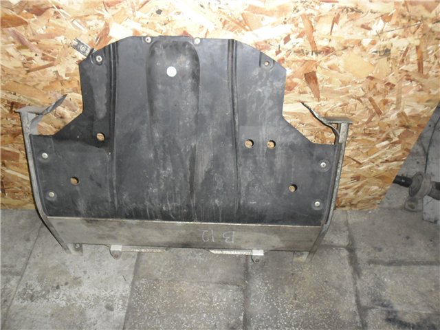

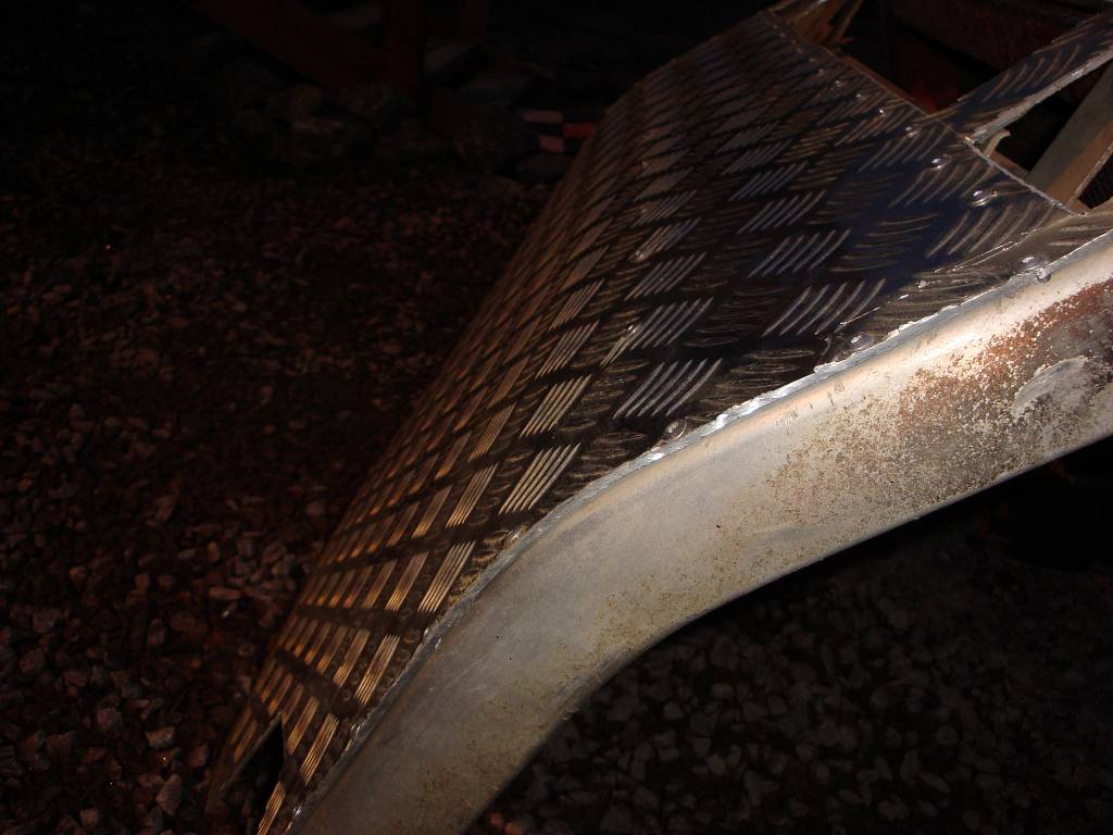

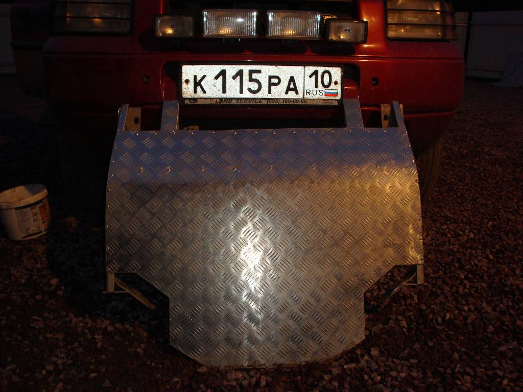

Тоже решил заморочится защитой, так как штатная умерла....
От штатной осталось лишь рама из аллюмния и по сему решил купиль литс аллюминия рефленого 3 мм и собрать сам)))
Для более надежного крепления к подрамнику сзади было решено отойти от штатных болтов (были давно заломаны в подрамнике) и приварить сварочником два кусочка 25 уголка с гайками к подрамнику (вист теперь - неотодрать).
Бюджет:
лист квинтет 3 мм 1,2 кв. метра - 3000 рублей.
заклепки 4* 25 - 150 рублей.
клепочник, сварочник и электроды esab спер на котельной)))))
болгарка, молоток и шуруповерт жили в гараже
уголок нашел в канаве за гаражом.
Итого получилось неплохая защита  и остался материал на защиту вискомуфту (скоро будет с фотоотчетом).
