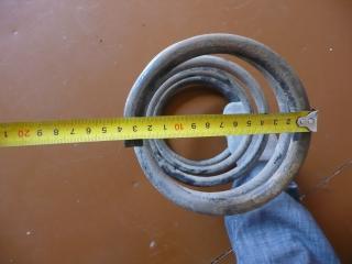

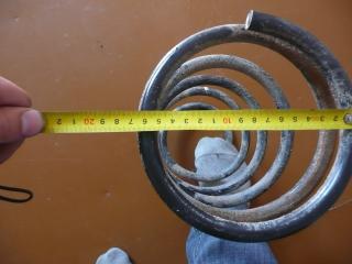

Кстати, есть маза сделать пружины.
У моего соседа стоит пружинонавивочный автомат, он, в т.ч., для легковушек пружины вьёт...

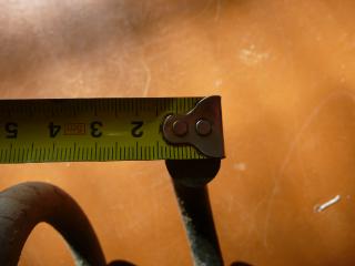

Дайте кто-нить диаметр пружины, диаметр прутка, кол-во витков. Лучше всего - с приложением фото...
Поделиться142009-08-21 11:38:59
Ну вот вроде прагрузились фоты!!!

Вот
Дык это не пружина, а её обломок?
И хорошо бы диаметр прутка штангеном померять...
да нет это моя пружина целая
какая же она целая?
