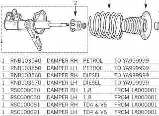

https://i.ibb.co/Zzd7v3YQ/21425-1.jpg
с 2000 года правый амортизатор код RSC000020
код RSC100081 по прайс листу дает кроссреференсе на код RSC000040
код RSC000020  по прайс листу дает кроссреференсе на код RSC000040
номер для заказа -RSC000040 для всех фриландеров с 2000 года до 2009 независимо от двигателя
Код RSC000020  даёт кросс на Monroe 23964 за 47 долларов.
По коду RSC000040 самый дешёвый кросс - Boge 32-H98-A за 157 долларов.
