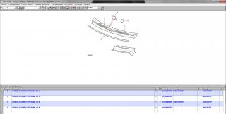

У меня одна рамка свалилась внутрь и брякала при работе щеток. Сейчас все оторвано. Куплена сетка от мух и комаров. В ближайшее время "приколхозим" при помощи термоклея....
Сетка - 70 рублей (хватит на 4 авто), клей 70 рублей. Пистолет есть у Валеры....  :crazyfun:  :crazyfun:  :crazyfun:
https://i.ibb.co/2188qWT0/50817-1.jpg
Она из двух частей?а код клипс кто нибудь знает которые держат резинку N-2 на вышеупомянутом чертежеке?
Сними одну из центра и подбери от жигулей...
Думаю что наша будет дорого стоить...
там обычная защелка....  :dontknow:
