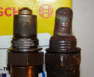

На днях занимался заменой лямбды Bosh 0 258 006 537 на «нашу», однако процесс «встал». При откручивании со старой лямбды «слизало» всю резьбу. Думаю что в коллекторе тоже резьба повреждена. Теперь думаю как решить проблему не снимая коллектор. Так же внешний вид снятой лямбды очень настораживает: непонятные замятия и царапины в верхней части, как будто за что-то цепляет при закручивании- откручивании внутри коллектора. Ну и последнее, прочитав ветку, просмотрев ссылки так и не понял как перепаять разъем, точнее какие провода с какими припаивать. По логике черный к черному, серый к серому, а вот с белыми что делать?  Свой провод пришлось перекусить, чтобы ключом можно было подлесть к датчику, т.к. спец. инструментом не располагаю. В общем, кто недавно этим занимался или давно, но помнит «что к чему», объясните пожалуйста ничего не понимающему в электрике :dontknow:
https://i.ibb.co/gMkDhFQK/40265-1.jpg
https://i.ibb.co/RGFtTPnD/40265-2.jpg
https://i.ibb.co/QF6KBfj8/40265-3.jpg
https://i.ibb.co/rKYBvDbY/40265-4.jpg
Отредактировано Jonny (2011-01-31 05:53:28)
ерунда, ничего особенного, внешний вид старого датчика- результат разрушения катализатора, резьбу в коллекторе
пройти мечиком провода припоять один в один, жить будет....
Белые соединяй без разницы как. Они идут на подогрев лямбды.  :flag:

Правильнее снять коллектор, подходящей фрезой расширить место под "носовую" часть датчика (они разные!), резьба не должна пострадать. У меня получилось.
А я "затупил" . Лень было снимать коллектор. В итоге запорол резьбу. Теперь и коллектор уже снял.Сегодня -  завтра понесу в токарку, чтоб отверстие под датчик расточили и резьбу востановили. Но по крайне мере теперь знаю что не у меня одного датчик "не лезет".  :flag:

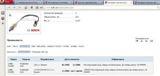

https://i.ibb.co/SD8CQvJg/49148-1.jpg
Отредактировано doka-yura (2011-06-10 13:42:13)
doka-yura написал(а):
Что делать???
Пойти в магазин и купить от ВАЗ...
Что делать???
Померяй длину своего датчика. Лямбды скорее всего одинаковые, длина провода разная.
