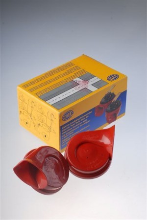

Я, в своё время, на 10-ку, вместо дохлого сигнала-тарелки - поставил две мощные улитки. Дудят хорошо - пешеходы шарахаются. Рекомендую.
Выглядят типа так:

ДА ! недавно сломался один гудок ! что можно поставить !? чтоб нормально гудел !?
В сравнение родного , будет нормально !??? и Нада менять обязательно в паре их !??? У нас такие HeLLA стоит 750 рубликов =)

Я тоже такие купил ставлю
Поставил !? нет ! как звук !? =) скажите плиз отзывы !
