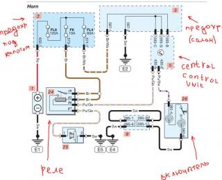

Не работает сигнал. Есть подозрение что дело в реле (r133), которое изображено на схеме в RAVE, но в там местонахождение этого реле описано для машин после 2001 г.в. У меня 98 г.в., блок реле под капотом отличается от того что описан в RAVE. Где найти это реле, может кто сталкивался с этой проблемой?
https://i.ibb.co/gFB8XMvz/26494-1.jpg
А реле сробативает? Я сам сигнал поменял и все.

Предположительно реле находится под капотом над левой фарой
альтернативная кортинко...
возьми да перебери  релюхи, по замыкай принудительно
контакты 30 и 87, так и узнаешь 100%. Если она сама не
щелкает при нажатии на выключатель сигнала.

ок, попробую подбором релюшек.. (гудка 2 шт, вероятность что оба сгорели не велика)
во первых все же достаточно велика, во вторых они может и не сгорели, может массы нет?
али плюсег не доходит? а еще может теряться минус с выключателя сигнала до реле?
и это не все, вариантов масса  :flag:

Вот оно где оказывается.. Спасибо за картинку
