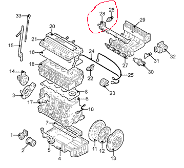

Здравствуйте, сегодня и я стал токсикоманом. Бензин сочится из под резинового кольца клапана регулятора давления, который крепится слевой стороны топливной рампы. Причем это наблюдается только при запуске машины на холоде (у нас сейчас морозы -30). В теплом гараже завожу и потом еду до работы - все нормально. Постоит на холоде и брызгает. Не одна-две капли, а так прилично в радиусе 10 см от этого клапана все влажно. Ездил на сервис (не LR) - сняли, клапан, резинка целая (болотного цвета). Может конечно уже свои свойства потеряла. Там еще есть поменьше прокладка голубого цвета. Неисправность пустяковая, но очень неприятно, даже страшновато ездить так. Клапан на место поставили, но это не помогло. Теперь буду искать прокладку. Попробую, как тут советуют, от Тазика. Машина 1.8 2004 г. Может кто знает номер оригинальной прокладки? А может и сам клапан виноват, ведь было тепло и не капало.
Вот картинку приляпал. Прокладка между 26 и 28
https://i.ibb.co/9HPfhpvX/3a68d32ec08a0448210e550508f95d8b.png
MYX100130L originals
MYX100130 MG Rover
Однако - бредовый ценник. В базарный день не более 20 р. за шведскую супер-пупер резинку.

Справа то топливной рампы установлен Компенсатор пульсации давления топлива  (Регулятор давления он же обратный клапан стоит в бензобаке) . Между рампой и Компенсатором устанавливается уплотнительное кольцо BMYX100130L  В сибирские холода стало сочиться топливо. Приобрел кольцо через его в интернет магазин (стоимостью 273руб.).  Оно очень жесткое установить (закрепить быстросъёмный хомут) не смог.
Проблема решилась установкой двух уплотнительных колец 022-026-25-2-2 ГОСТ 9833 стоимостью по 8 руб. каждый.
