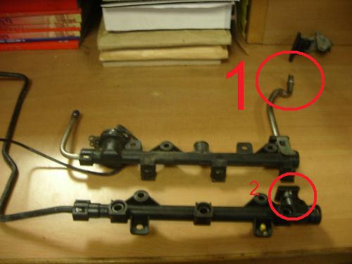

Ребята помогите. Прохудилась резинка соединительной трубки. В автозапчастях есть только для форсунок. Они больше. От чего подобрать? Рампа у меня не как на фото, а пластмассовая.

А фото рампы,места прорыва?
Поделиться232012-06-03 17:57:44
Пока только так могу. Скачал в нете. 1 вставляется в 2. Там стоит резиновое кольцо.
"Залечил" подобную проблему недавно (рампа такая же) - подбирал резиновое уплотнение на рынке. поставил, которое максимально подошло. Пока не подтекает.

Не могу подобрать резиновое уплотнение для межрампового соединения (где трубка вставляется в пластиковую рампу). Если брать от ТАЗовских форсунок (балаковские колечки) - кольцо большое, не могу стопор вставить, есть колечки потоньше, но тогда они "проваливаются". Рампа и трубка - как на фото 2 поста назад.

Отвечу сам, может пригодиться кому. Для уплотнения межрампового соединения подходит резиновое кольцо с внешним диаметром 12 мм и толщиной 2-2,5 мм. В Москве можно купить на Кунцевском авторынке, павильон "1000 мелочей".

Подскажите какой номер у резинки которая должна быть в районе цифры 1
Номера у резинки никогда не было, рампа в сборе поставляется. Резинку только методом подбора можно найти.
