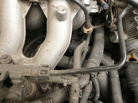

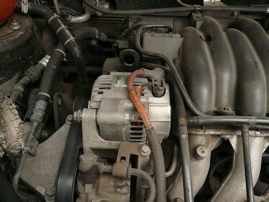

рад все приветствовать на этом форуме. прочитал много полезной инфы для себя. но есть просьба одна.
нужны фотки двигателя Freelander 2.5 KV6
в сервисе не могут дособирать двигатель. нужны фотки двигателя без накладки пластиковой.
не могут понять как идут вакуумные трубки, провода датчиков и форсунок и трубки охлаждения.
насколько я понял часть идет между коллекторами впускными внутри а часть снаружи.
очень надо. помогите по возможности

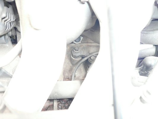

Кость, это Роверовский?
http://i026.radikal.ru/0905/7a/5f578556a6d3.jpg
https://i.ibb.co/xnLW50v/c269a4a31ead.jpg
http://s49.radikal.ru/i126/0905/5b/480260d4e3cd.jpg
http://s52.radikal.ru/i135/0905/21/387161655341.jpg
http://s49.radikal.ru/i126/0905/5b/dba3cf9576fd.jpg
http://s55.radikal.ru/i148/0905/98/d4a55a3ea9bf.jpg
http://s42.radikal.ru/i095/0905/1b/93e6fecee0d5.jpg
http://s54.radikal.ru/i145/0905/62/aba82569dd83.jpg
https://i.ibb.co/pC1GrKd/872840a79164.jpg
https://i.ibb.co/xqT9dXkJ/401043096d77.jpg
https://i.ibb.co/mV8hqkSq/60bcbfdb4d4b.jpg
Вроде всё что можно отфоткал.
https://i.ibb.co/JwKY9GxC/11233-1.jpg
спасибо огромное. завтра начну собирать. а то по рейву не понятно чего и как.

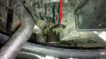

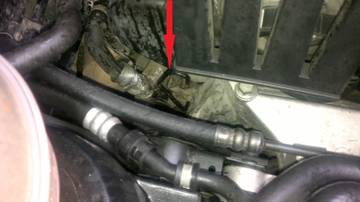

Что за рычаг - Под ремнем ГРМ снизу слева ????? Двиг. 2.5 kv6
https://i.ibb.co/r2Sysnhr/Dr-OJq.jpg
https://i.ibb.co/DPS26TLh/45Fu-W.jpg
Отредактировано inkvisitor (2013-05-10 13:58:20)
Это не рычаг, а трубка вентиляции (сапун) раздатки.
