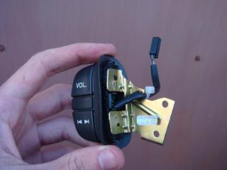

Поздравте меня.. проблема решилась очень просто. Надо было просто соединить 2 провода от пульта на руле и 2 провода магнитолы. Хех потом выкину фотки как пол руля разобрали.

Само управление резистивное. В нем 3 резистора. Провода - черно-белый(земля), и черно-красный. На альпайновской магнитоле серии 98.. уже есть встроенный блок. Выходят из магнитолы 3 провода. Remote1(коричневый), remote2(коричневый), grnd remote(черный).
Подключаем черно-красный с коричневым и черный с черно-белым и все. Так на альпайне.

Значит так. От рулевого управления отходят 2 провода. Они приходят в общую фишку на магнитолу. Номера 10 и 17. Один красно-черный и один бело-черный. С магнитолы должно выходить их 3. REMO1, REMO2 и черный. Черный подключаешь к бело-черному, и ОДИН любой из остальных к красно-черному.
В настройках магнитолы GENERAL/STEERING. нажимаешь на кнопку на руле и на магнитоле видишь как меняется значение.
и все.
