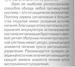

Поделиться322008-12-12 07:03:09
А причем тут батарейка в брелоке? Сигналка и ставится на охрану , и снимается нормально (штатно) с 3-5 метров, батарейка свежая.
Пищит внутри машины и мигает индикатор на панели приборов, но не всегда. Вот в чем был вопрос. Батарейку ставлю типа Дюрасел ~50-70 р, она реально живет дольше.
Была такая же, хирень - на дохлых батарейках, после снятия с сигналки мигала, попикивая красная лампа (сигналки) на приборке
- поменял батарейку - ушла напасть.. Вот что хайнес говорит
Отредактировано Denver (2008-12-12 07:12:09)
Поделиться332008-12-12 07:16:22
Листал хайнес, озадачил один момент - ставлю выдержку
Получается, где-то в блоке управления сигналки стоит батарейка? Кто знает?
Поделиться342008-12-12 16:42:18
Вот ,процедура разблокирования сигнализации в экстренних условиях, при наличии кода и ключа.
Неоднократно проверено-работает и помогает снять охрану!!!
Отредактировано DM_FREEL (2008-12-16 01:41:02)
