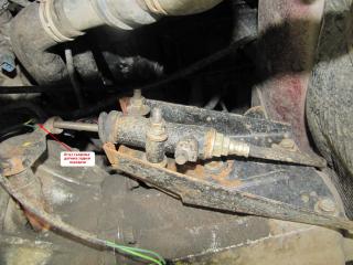

Hanter282 написал(а):
а где датчик задней
Электрическая цепь фонарей заднего хода управляется переключателем плунжерного типа, который ввернут в картер коробки передач. На коробке передач Getrag 282 выключатель ввернут в картер сверху, а на коробке передач PG1 он ввернут в днище картера. Если в электрической цепи возникает неисправность, сначала проверьте, не перегорел ли плавкий предохранитель(см.главу12].
А фонари заднего хода загораются?
https://upforme.ru/uploads/0000/d3/70/2/100417.jpg
Отредактировано Dimon Popoff (2011-06-28 15:45:00)
128
В том то и дело что загораются исправно, но при прозвоне данного датчика с блока АБС (не помню какой контакт кажется №7) лампочка загоралась не каждый раз, а один раз загорелась и не тухла, т.е. датчик завис в замкнутом положении - хотя заднюю передачу я выключил, повторяю фонари заднего хода загораются всегда исправно. Как такое может быть? Фонари загораются значит датчик работает, но  при вкл. задней передачи сразу выскакивает ошибка спуска с горы (причём периодичность ошибки прогрессирует то могло хватить на пару месяцев, а в этот раз даже от мастера не успел доехать до дома, только врубил заднюю - держи ошибку). Какие мысли комрады?
P.S. Нашёл в мануале (сначала бросил кличь, потом полез в мануал :blush: ) "Положение передач заднего хода на всех моделях регистрируется выключателем фонарей заднего хода."
129
ИМХО: Если фонари исправно загораются при включении задней передачи и гаснут при выключении, то датчик (он же выключатель фонарей заднего хода) рабочий.
Возможно проблема в проводке.
Отредактировано Dimon Popoff (2011-06-28 16:33:38)
130
датчик можно прозвонить внизу. у меня возле кронштейна сцепления есть разъем этого датчика. у меня когда лампочка загоралась периодически и гасла, я их оба прозванивал, были в норме. потом и ТС загорелся, и в итоге я поменял датчик дросельной заслонки. а начинал искать тоже с коробки передач. и он сцуко загорался этот лампочка когда я назад сдавал, чем и сбил меня с толку. если датчик рабочий то проводку дальше будешь проверять.
https://upforme.ru/uploads/0000/d3/70/2/557807.jpg
131
Спасибо, буду пробовать звонить провода. Да комрады, кто может подскажет код этого датчика? :question:  (выключатель фонарей заднего хода)
132
CDU51L код датчика
Обрати внимание на цену оригинала и аналогов  :tired:
https://upforme.ru/uploads/0000/d3/70/2/441680.jpg
https://upforme.ru/uploads/0000/d3/70/2/316894.jpg
Отредактировано Geolog (2011-06-29 07:29:06)
