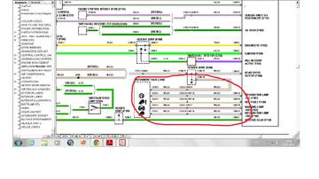

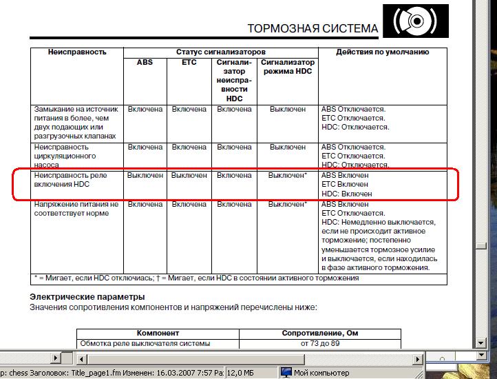

1.Призрак писал: почему пока я катаюсь и глушу машину не на долгое время все в норме , а как постоит , так пипец.
Возможно просадка напряжения в момент запуска непрогретого двигателя ниже 10.5 В
2. После выключения контрольная лампа ABS может тускло светится из-за неисправного нормально-замкнутого реле, которое её выключаетhttps://i.ibb.co/PsLr8nm5/u-Ho-ON.jpg
Ошибочка вышла с реле включения контрольной лампы ABS, прошу прощения. Не тот мануал посмотрел. Нет там реле. Лампу включает ЭБУ АБС.
