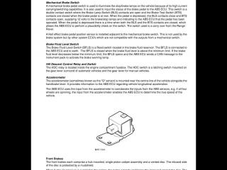

Не знаю, есть ли у тебя RAVE, вот кусок оттуда с описаловом ABS (англ.). Можно попробовать проверить всю ее логику работы.
Формат - Microsoft office document imaging, по другому не нашел норм. способа выдернуть кусок из рейва.
Спасибо камрад, но с англ. у меня ни как, только на уровне компа и игр.

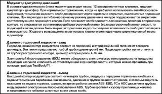

Описалово лампочек.

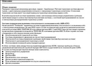

Глянул схематику работы АБС на этой машинке - тихо прифигел, тут все сложнее в разы.
Но я бы проверил датчик педали тормоза и акселерометр, давление тут явно не причем.
