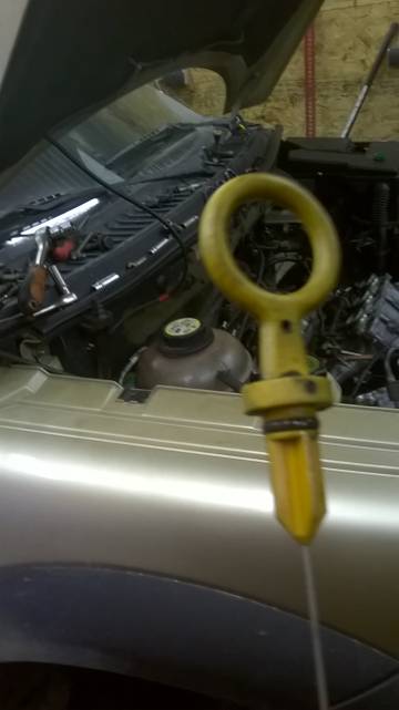

Снял  щуп  в картер он вклеен силикон и резинку, из трубки не выпирает, сам зелёный
Всё так и должно быть? или у меня что-то неродное?

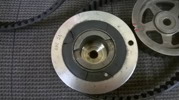

ну а вот сломанный шкив с гасителем колебаний

Вклеен на силикон это не родное. Там должен стоять замок, очень похожий на замки трубок вентиляции картера (а может даже точно такой). Видимо его вырвали через силу, а потом вклеили. Трубка, в которую вставляется щуп, вынимается при нажатии на жёлтый (или зелёный) ободок на замке. Проверь личку, я отписался.
привет, если интересно я свой трубки картерных газов поменял на трубки от маза(не помнютоли от тормазов толи от топливной системы в магазине знают) вместе с фидингами. старое повырывал в новое после небольшой обработки на нождаке, забил. может и со щупом так получится.
А уровень он и должен так измерять? он из трубки невыходит вообще,  т.е. уровень получается это когда картер полностью заполнен маслом

попробуем вклеить его назад, только не на силикон, а на что-нить понадёжнее

Подскажи, что было при сломанном шкиве (посторонние стуки-грюки, вибрация, например). Не приходилось сталкиваться.

На холодную обнаружил металлический стук в голове ближе к короткому ремню, сначала грешил на воздушные заслонки, но теперь понял что он оттуда, т.к. сегодня -15 и он усилился. Стук ритмичный нарастающе убывающий с периодом 1,5-2 секунды на повышенных холостых при прогреве. После прогрева пропадает

Гидрокомпенсатор. Не держит масло. Стучит, пока не заполнится маслом.  А заполнится - прогретым. Поэтому на холодную и стучит. Забей. У половины стучат годами.

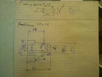

вдруг пригодится.....вот остались зарисовки. тоже сломано было.точил из метала (амг6)  резиновые кольца в начале купил ,а потом под них рисовал эскиз.4 канавки под 4 кольца-для надеги. https://i.ibb.co/23ZMBNB1/Xz-IKZ.jpg
