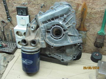

Предистория такая. Ещё когда купил машину в 2008 году, обратил внимание на несильный глухой стук, идущий с передней части мотора, который с прогревом становился тише, но не пропадал. Где-то года полтора-два назад пришлось перебирать мотор - пощла ОЖ в масло. Ничего подозрительного не обнаружил - коленвал, вкладыши всё в пределах нормы. И вот сейчас, поскольку стук стал сильнее, опять дёрнул мотор - всё же решил найти причину, пока не вылезла "боком". Начал с масляного насоса и обнаружил некую странность. Во-первых, ведущая шестерня при посадке на шлицы коленвала имеет люфт около 1 мм.

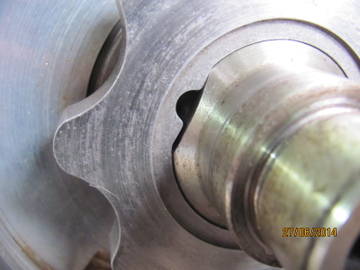

Шестерня просто одета на коленвал. Поворост влево
https://i.ibb.co/VYgbbGkS/xkfq-N.jpg
Поворост вправо
https://i.ibb.co/B5wgN3bf/16DMg.jpg

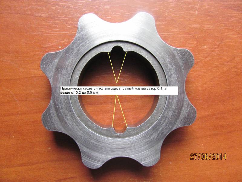

При таком люфте грохот будет нехилый. Во-вторых. В посадочном месте есть две выточки - для чего? На верхней стороне шестерни есть проточка шириной 5-7 мм и глубиной 1 - 1.5 мм. Такое ощущение что там должна быть установлена какая-то уплотняющая прокладка или демпфер. Я разбирал насосы, но обычно шестерня плотно садится на вал, без люфта, такой конструкции не встречал никогда. Кто сталкивался с такой штукой, что это?
https://i.ibb.co/J4ZpS5b/Vu5CT.jpg
https://i.ibb.co/s9xHhCmj/b7xp0.jpg

Вполне возможно. А такой люфт допустим?
Наверно минимально возможный...
onigo, вот черт его знат. давай думу думать. по идее геометрия в данном случае должна исключать неровности и несоосности. какой-то зазор там наверное допусти. НО. если приглядеться повнимательнее, то можно заметить что геометрия не соосная, т.е. не технологическая. скорее всего это просто выработка. шестеренка же из силюмина скорее всего? а вал чугуний. вот и подбило шестерню.
сравнить бы с новым изделием.
а все остальные параметры по насосу в норме? эт я к тому что может его и целиком заменить не мешало.

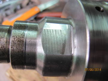

Сейчас сниму коленвал, посмотрю посадочное место. Если разбило там, то, вероятно, можно наварить и профрезеровать. Шестерня из нержавейки.
возникает вопрос. каковы хар-ки нержавейки?
если она мягче чугуния, то скорее всего это износ. далее либо замена, либо как предлагаешь, варить и фрезеровать.
а если нет? по идее там люфт вообще нафиг не нужен. пары не трущиеся.
чет сдается мне вариант все-таки первый
возникает вопрос.

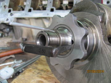

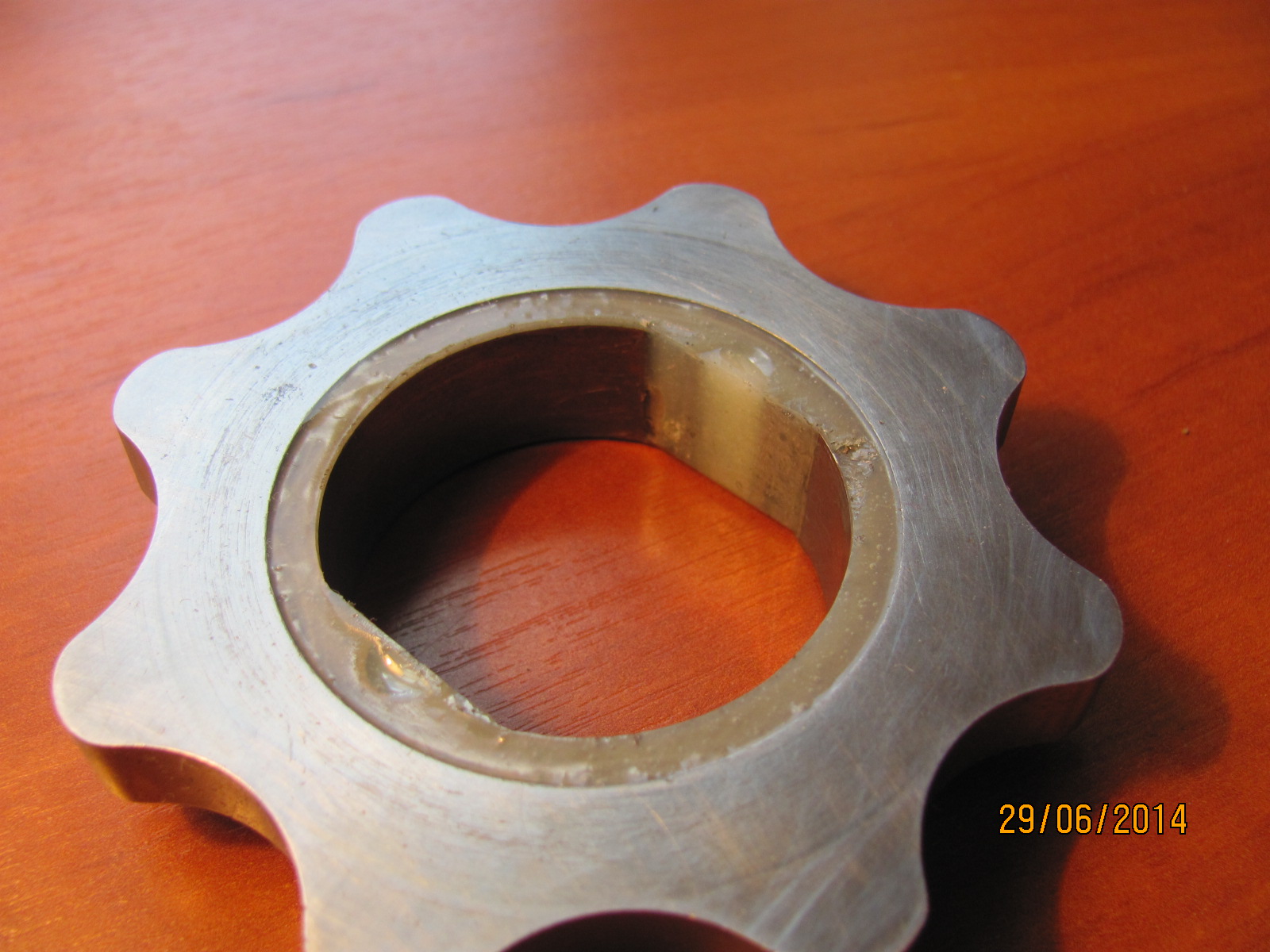

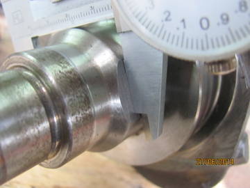

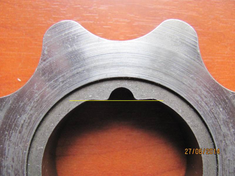

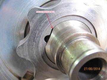

Снял колено, рассмотрел. Наклёп есть, но настолько мизерный, что граница не чувствуется ногтем. А вот размер отверстия в шестерне на 0.5 мм больше в плоскостях и на 0.2 на округлых участках. (На фото 3 щупы 0.5). Итого при повороте шестерни туда-сюда зазор около 1 мм. Это конструктивная ошибка - использован насос от чего-то. Вот он и давал стук на холодную, ну а с прогревом зазор уменьшался. И ещё проблема в том, что это американец, конструкция насоса отличается. Может шестерни и одинаковые, так где их взять.
https://i.ibb.co/8gFRRnRJ/v2Xu-L.jpg
https://i.ibb.co/v6vjS2Sp/SCQn-P.jpg
https://i.ibb.co/JWS4MHdf/dr-SPo.jpg
https://i.ibb.co/B2Fb2xjb/6rna-G.jpg

почему думаешь, что именно конструктивная ошибка? да и про тепловой зазор не соглашусь. там температуры то нет большой. ну максимум наверное 60, но это не та величина, что-бы по металлу давать расширение.
останусь при мнении, что все-таки выработка.
не смертельно конечно. но и не приятно

Ну хорошо - выработка, конструкция - а почему с прогревом стук становится значительно тише. Мож тогда не насос? Понимаешь, прилегание насоса к колену только в четырёх точках - точки вокруг вырезов под какие-то шлицы или ещё что-то. А остальное всё болтается, чего быть не должно. Собственно мы можем спорить с пеной на губах сколько угодно, но я тоже не вчера родился и впервые в жизни увидел насос. Вот такое чудо, как это, вижу впервые. Обычно шестерня одевается на коленвал очень плотно, без малейшего зазора.
https://i.ibb.co/5g7v6hp0/cu-ZXR.jpg
https://i.ibb.co/4gC0qdM2/2p3jg.jpg
так и я за шо.
об одном и том же говорим, что такого не должно быть.

А вот один из износов я исключу, хотя бы на короткое время. Я отформую внутреннее пространство шестерни из девкона, т.е. композита. Посадочное место на валу смазал маслом, надел чистую, обезжиренную шестерню и пустоты заполнил девконом. Завтра сниму,отшлифую и сфоткаю. Если стук был из насоса, то при запуске будет тишина. Пусть девкон продержится час-два, но я найду причину. И если он даже раскрошится (в чём очень сомневаюсь), то постепенно осыпется и осядет на дно картера или в фильтр, что не страшно. У меня из девкона отформованы обломанные части головок распредвалов - ничего, два года служат. Может когда-то рассыпется, а может и нет. Вечного нет ничего.

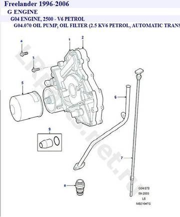

На америкосах есть дополнительно маслоохладитель, есть штуцера для его шлангов, по-другому установлен фильтр. Так что вполне возможны изменения внутри. А покупать новый за 14 тыр на авось не резон.
В каталоге нет узлов для америкосов , например электронной заслонки , ещё может чего нет - не знаю.
Я разбирал америкоса и европу - все идентично, маслоохладитель есть и фильтр там же...
Как говорится - найди разницу. Может у тебя другой каталог - у меня Микрокат.

У меня такой -же, только я нигде вживую не видел, чтоб фильтр сбоку прикручивался
Два движка европейца перебрал(2003 и 2005 год) -все как у нас.. Микрокат врет.
Микрокат врет.
Ничего сказать не могу. Но ценник стоит под той картинкой, а вдруг и правда такой. И куда его ставить?
Отредактировано onigo (2014-06-28 18:34:54)
Разница в том, что микрокат показывает мотор KV6 до 2002 года. А на фото - мотор 25K4F, который ставился на рестайлы и на поздние дорестайлы (c 2003 если не ошибаюсь) Я то же так вначале парился, пока не прочитал ликбез. Кстати, с маслоохладителями моторы ставились не только на америкосы, на европейцы то же. У меня - европеец, фильтр как на нижнем фото

,что микрокат показывает мотор KV6 до 2002 года. А на фото - мотор 25K4F
а это не одно и то же, часом?
Одно, но не совсем. Катушки например и тот же маслонасос с фильтром - разные. Плюс коллектора - на KV6 проточки для подвода воздуха к форсункам, а на 25К4F - нет. Соответственно и прокладки под них разные. И еще много чего по мелочи.
