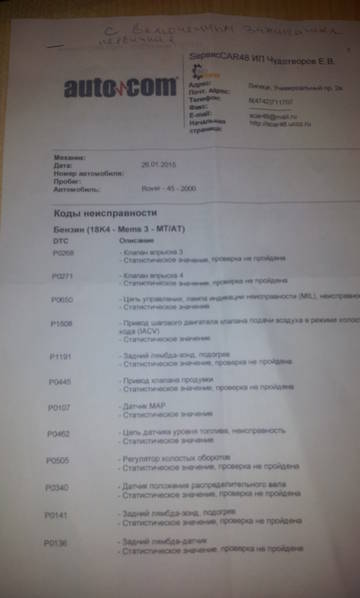

Вчера был опять на приеме у электрика. Если опустить все танцы с бубнами и перейти сразу к делу, то результат таков: с применением прибора я не знаю какого, было установлено, что Волговский датчик ДПРВ установленный мной в замен оригинального находится постоянно в замкнутом состоянии т.е. дает ложный сигнал. Сделав прокладку в 3,5 мм., между датчиком и клапанной крышкой !!! Датчик стал передавать правильный сигнал. И ошибка P0340 пропала. С того момента наездил более 100 км.Двигатель работает ровно, холостые стабильны, душа поет

Читали вот этим. На фото отчет после первой проверки. После обнуления ошибок ничего кроме Р0340 не выскакивало. После установки прокладки под датчик дпрв Р0340 более не проявлялась.
