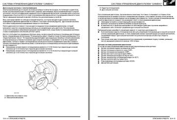

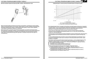

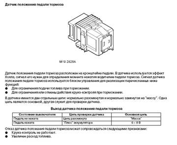

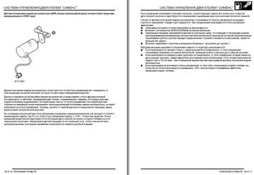

если есть ошибки по дросселю, с него и начни разбираться, а точнее с датчика положения педали акселератора, также у нас имеется датчик положения педали тормоза, тоже обязательно проверять!
https://i.ibb.co/ZzbRb3dM/pu-Jlw.jpg
если педаль такая то
https://i.ibb.co/Y4n3CBnY/m-CHWZ.jpg
https://i.ibb.co/dwvPjnjs/e-Fv-Ri.jpg
https://i.ibb.co/FqN3qkqq/ZRrc3.jpg
Никого не хотел бы обидеть, разве что автора (или переводчика) мануала, НО
последняя страница мануала- полный бред, читать крайне не рекомендуется, не забивайте себе голову всякой ересью
