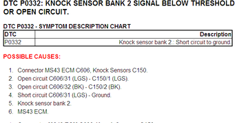

https://i.ibb.co/VcTxWZWz/Mq-Yz-L.png
А можешь это на более лузерском уровне пояснить? :blush:
p0332 датчик детонации банк2- низкая эффективность или обрыв цепи

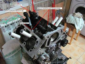

Я конечно извиняюсь,но не мог бы ты может быть картинкой какой нибудь тыкнуть,где этот датчик искать?Без тебя совсем не разберусь)
в развале под впускным коллектором
https://i.ibb.co/1fpR950S/m-DM2H.jpg
Короче, установлены они в развале между головками - для наглядности показал на разобранном движке. В реальности добраться до датчиков детонации довольно сложно - очень мешают впускные коллектора. Я как-то перепутал сенсоры местами (у них разной длины провода) пол-дня трахался всякими удлинителями - карданчиками и т.д. чтобы открутить болты и переставить сенсоры. Проще всего снять впускные коллектора, но потом проблема - либо замена прокладок, либо мазня герметиком. Прежде всего проверь фишку  - может подкисли контакты, может плохо одета. Ну а если в фишке всё нормально - снимай впускной коллектор, потом через щели в коллекторах попробуй отвернуть болты. Если не получится - надо коллектора снимать. Выглядит он примерно как на фото, только фишка другая.

Да уж,не лёгкая задача добраться до него(((( А не подскажите каталожный номер?
NSC100740L .На Экзисте 3500-4000 руб
