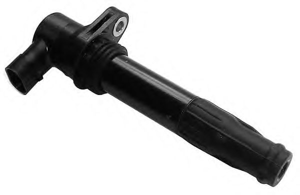

может поможет 8-)
https://i.ibb.co/zVw8zMGp/40258-1.jpg

Может кому помогу.
Первом фото в посте №9. Если порвался резиновый наконечник, то его можно заменить на вазовский наконечник от 16 клапанной.
Испробовано, все работает и натягивается великолепно.
- полезное добавление :)
