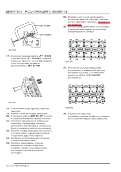

Мануал допускает замену. Но лучше выточить шпиндель.
https://i.ibb.co/nNSCZt5f/e3AZl.png
Мануала сейчас под рукой нет, что там дальше - на следующей страничке?
На следующей страничке написано замерить ,и если замер не укладывается в допуски, то тогда менять ГБЦ. Но сама замена, как таковая, допускается производителем. 8-)
