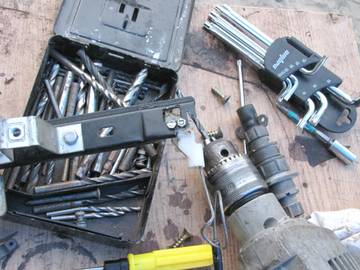

перестал опускаться задний  правый стеклоподъемник.
Разобрали см. фото
http://uploads.ru/8wzjM.jpg
http://uploads.ru/GsZl2.jpg
http://uploads.ru/DnRKi.jpg
Сломалось пластиковое крепление.
Вот такое нашли решение.
Просверлили два отверстия
http://uploads.ru/eBjmh.jpg
два болтика с гайками
http://uploads.ru/dvSXJ.jpg
http://uploads.ru/Ok2sd.jpg
https://i.ibb.co/k2MdCFPJ/Vq-Wnk.jpg
https://i.ibb.co/3yZCJqyQ/z-Od-H8.jpg
http://uploads.ru/cEuv5.jpg
https://i.ibb.co/Xx2KbyR1/az4dt.jpg
Обращаю внимание.
Винт углубите в пластиковое крепление. (если не сделать, поцарапаешь тонированную пленку, стекло)
MADE in Алексей Юдин
