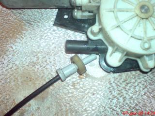

там есть в механизме один косяк,когда трос из оплётки вылезает около двигателя,очень похоже..можно увидеть не снимая...но для того чтобы отремонтировать снять нужно,просто поставить трос на место и закрепить чем-то чтобы больше не выскакивал... :flag:
https://i.ibb.co/TqtqmXGx/5368-1.jpg
Два варианта ремонта - покупать узел в сборе за 500 баксов, или брать новый тросик за 15 рублей + приложить руки и всё исправить.
Костя, очень похоже что просто выскочил,ведь работает как-то..А звук "зажёванного троса" может идти когда трос в таком режиме (как на фото) работает..

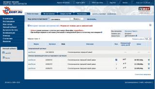

И для сравнения,ценник в Экзисте:
https://i.ibb.co/fGpHmhR8/36694-1.jpg

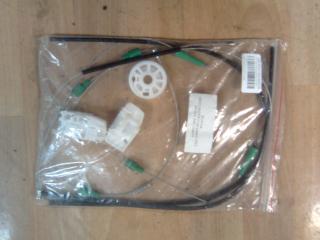

Вместо сломаного поставил новый,пришел из Америки,а на старый заказывал ремкомплект,его и отреставрировал.Теперь в запасе есть стеклоподъемник!)
Фото не сочтите за рекламу,ибо делалось для отчёта на Ebay. :glasses:
https://i.ibb.co/G3vPpw2w/39437-1.jpg
https://i.ibb.co/4r8V57R/39437-2.jpg

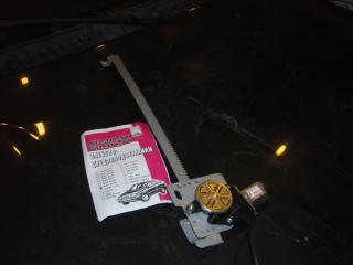

Вот ЭТОТ стеклоподъемник в передние и задние двери
встает на ура. Цена вопроса 3600 за пару  :flag:
https://i.ibb.co/m720zBd/41545-1.jpg
Tihomirov
Там нет косячных тросов и роликов ?Поподробнее,где взять !!!?
Отредактировано Suhareff (2011-02-22 16:43:48)
он простой до безобразия и без тросиков....  Куплен в первом попавшемся ВАЗовском магазине...
Проблема у нас с Ваз-овскими магазинами  :D
И ставится без всяких доработок ?Напиши пожалуйста точное его название и для какой модели,попробую поискать,а то видно только что Гранат.
Встает без проблем, требуется просверлить два отверстия
под новый крепеж и переделать фишку.
электро-стеклоподъемник "гарант" для ВАЗ 2110
производитель ЗАО "УРАЛАВТООБОРУДОВАНИЕ"
PS Пожизненная гарантия на механизм.  :D
