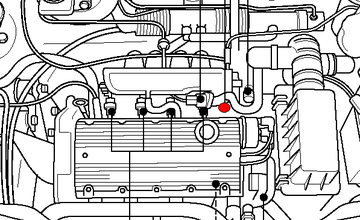

алексей александрович написал(а):
де стоит датчик температуры впускаемого воздуха
https://i.ibb.co/4RhvkXyn/WDjhx.png
в омске не знают чем его прочитать т.е.неисправности
можно ланчем прочитать ошибки в абс, если ошибка по дпдз то в абс она будет то же,
таким же образом можно посмотреть его текущие параметры
