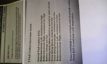

Валерий, привет.
Я хочу сказать тебе -СПАСИБО за всех.Ты - супер ЧЕЛОВЕЧЕЩЕ.Без тебя не знаю, что бы мы все делали.
А теперь внимание вопрос. Я как всегда с оригинальными проблемами.
https://i.ibb.co/XkvLYMHG/UWOY1.jpg
Где копаться?)
Под рулем?
АБС - я с твоей помощью починил( поставил привода с гребенкой, а у меня они без неё должны быть,  - ступичные подшипники с магнитной полосой- умерли)
что с SRS делать - НЕ знаю (
Спасибо
p/s/ На компе нормально картинка показывается - тут повернута( сорри за наклон головы)

170
petrovm написал(а):
Где копаться?)
скорее всего замена блока

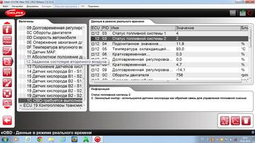

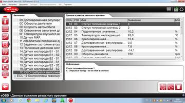

Валера, дружище приветствую. Ну вообщем с приходом зап.частей ( 2 катушки , сраный висмоторчик балансировочной заслонки и еще что то) количества жопы у меня к моей великой радости убавилсь. Но одна ошибка по бедной смеси банки 1 осталась. ( прокладку на выпускном коллекторе я так и не заменил, пока не смог) выкладываю показания сканера. Два скана монитора. Не понимаю что значит замкнутый и разомкнутый контура??
https://i.ibb.co/NQvc0By/ZSk-YH.jpg
https://i.ibb.co/Y7T8sHCc/s-BI7G.jpg

разомкнутый
без обратной связи по дк
Почему?
-еще не вышел на соответствующую готовность
-ошибки (в твоем случае как раз таки)
замкнутый
соответственно с обратной связью
начинаем пытиться соответствовать нормам евро и т.д
Отредактировано Tihomirov (2014-01-24 20:46:10)

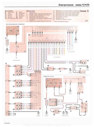

Пока на улице мороз, а теплого помещения нет, то возникают разного рода дополнительные вопросы:
Возможно ли минуя CCU подать напряжение на замки, что снять суперблокировку? Если да, то на какой провод и что подать (+ или -)? На всякий случай прицепил схемуhttps://i.ibb.co/pj9xG9pR/hsq-TC.jpg
И есчо вопрос: За центральный замок отвечает предохранитель №15, а на схеме его нет. Почему?
