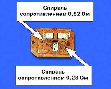

Не изменяет - 25 А. Но я пока все равно ничего не понял. В магазе предложили резистор 2.4 Ом 0.5 Вт. Не знаю, но чувствую, что и минуты не продержиться :dontknow:

В магазе предложили
видимо данный магаз не заточен под твои текущие задачи
может имеет смысл от 09 че присмотреть?
Отредактировано Tihomirov (2013-12-18 21:44:49)
https://i.ibb.co/nsFN6Y36/v-X8Om.jpg
а нужно 2.6 ом :dontknow:
