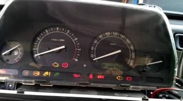

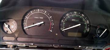

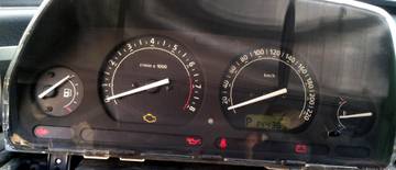

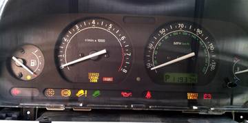

Валера привет, есть к тебе пытание:
Решил поменять приборный щиток, у меня в милях (бегемот американский) а у Макса Владивосток я взял в км (с Японских островов) ну и вот значит решил поменять, все оказалось намного проще чем я думал, НО почему-то на километровом щитке не работает (или работает в другую сторону) датчик уровня топлива. Я специально перед заменой щитка выкатал бензин до лампочки, думал чтобы и ее проверить. А получилось на новом щитке стрелка уровня топлива убежала в положение полного бака (хотя при начале подъема стрелки лампочка моргнула). Все остальные функции и лампочки вроде работают нормально, а вот родной мильный пробег, поменялся на неродной километровый (от донора). Хочется узнать твое мнение где собака порылась??? Фото для полного понимания, повторяюсь- в баке бензина минимум, лампочка горит.
Вот так вот показывает новый километровый щиток с Японского донора

682
Ответ прост -поставить датчик уровня от европейца
У меня тоже америкос, ставил бу бензонасос от европы - та же фигня, поставил родной датчик - все ок.
Замена контактов справа налево на поможет
Отредактировано alex79 (2014-06-15 09:44:59)

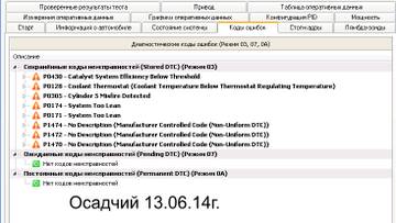

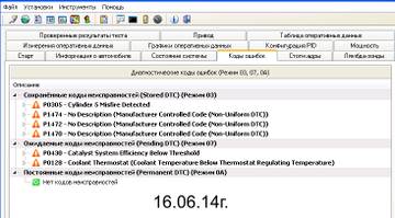

Добрый вечер. Валера подскажи что это за ошибки ожидаемые и термостат по городу катаюсь ошибок нет выехал за город появляются.
https://i.ibb.co/0VCk6myQ/AIp-Rl.jpg
Отредактировано anatolii (2014-06-16 23:09:32)
у донора пробег 144 т.к.??? o.O
и с датчиком разобрался?
686
Привет, Алекс спасибо за консультацию, с датчиком, если я правильно тебя понял, не стоит ковыряться, надо искать от европейца. Первые попытки найти в Кишиневе на разборе меня остудили, за б/у колбу (пустую) с неизвестно рабочим или нет датчиком уровня топлива запросили 30 евро :canthearyou:
А пробег на щитке от донора 144000 км, что удивительного? щиток 2001г, на японских островах ездить много негде, вот и получается 10-12 т.км/на год.
З.Ы. шкурные вопросы в личке :)
период самодиагностики по ним до конца еще не завершен
