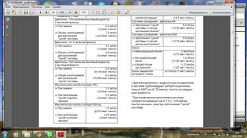

Раньше не заморачивался насчет  сколько лить, отдал машину поменяли масло, заплатил и поехал. Сегодня посмотрел в книжке  5.2 литра, в багажнике было немного масла и купмл 5 литров, но был удивлен потому что после замены 5.2 литра масло было на кончике щупа, пришлось докупать еще литр и доливать до нормы. В чем подвох?
да ни в чем. книжку правильно читать надо. макс кол-во 6 литров.

https://i.ibb.co/JjT38C3d/QV5i-E.jpg

Ну у меня немного другая книжка, там только речь о 5.2 литра, но спасибо успокоили.
У меня при 5.2 литра на щупе "Min", доливаю грамм 300-350, тогда норма. Возможно зависит от способа слива масла - на СТО пробку открутили-закрутили, сам - даёшь хорошо стечь, вакуумом через щуп тоже по-другому - везде количества будут разные. Мы количество залитого масла определяем по банкам - верим что там 4 литра, 1 литр - а точно есть они там?
