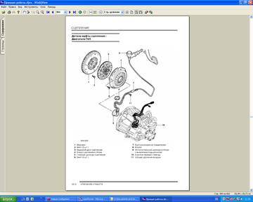

lemosha написал(а):
попрошу подробнее описать местонахождение, с привязкой к ориентирам..
https://i.ibb.co/NMwFySB/W0m-I9.jpg
https://i.ibb.co/NnLCZXWZ/o-RPd7.jpg
Отредактировано pir-ani (2013-05-05 11:44:36)
pir-ani спасибо....Но, схема менее интересует...... вы меня простите..... меня интересовало. как найти нужный мне штуцер....
1. Он в подкапотном пространстве??? Или доступен только из ямы. подъемника???
2. Откуда выходит и рядом с чем находится???
Как его найти????
Спасибо
