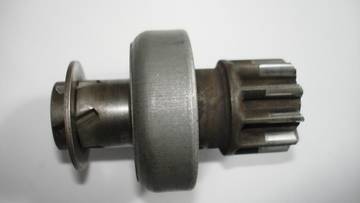

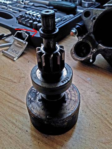

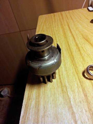

так выглядет наш неповторимый бендикс. тут подстерегает трудность - шайба, отмеченная стрелкой. ее надо опустить вниз, чтобы получить доступ к стопорному кольцу под ней. а она естественно опускаться не хотела.
после того как шайба оказалась внизу, вынимаем стопорное кольцо и снимаем бендикс
https://i.ibb.co/DH2pBdNK/Ufq-Ks.jpg

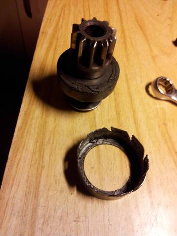

обычным полотном по металлу делаем надпилы по кругу, т.к. отверткой развальцовываться он на отрез отказался, да и отвертка очень неприятно соскальзывает в пальцыhttps://i.ibb.co/NgvTTnsG/db-Koa.jpg
вот теперь аккуратненько разгибаем лепестки и легкими постукиваниями молотка снимает этот колпачекhttps://i.ibb.co/KxH0jVRW/j-UK5I.jpg

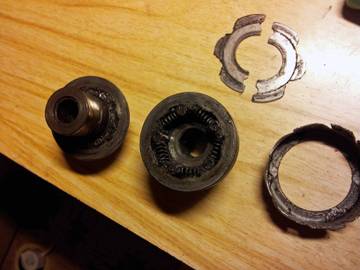

уже почти добрались до потрашков! снимаем разборную шайбу сверху и аккуратно вращательными движениями разъединяем бендикс на 2 частиhttps://i.ibb.co/JRC09Lhn/FHin-B.jpg
все вытряхиваем моем, вытираем.

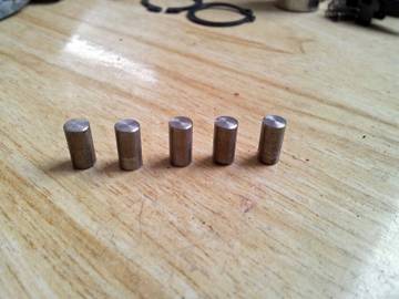

Вот те самые ролиhttps://i.ibb.co/BHSkNVNV/NQs79.jpg

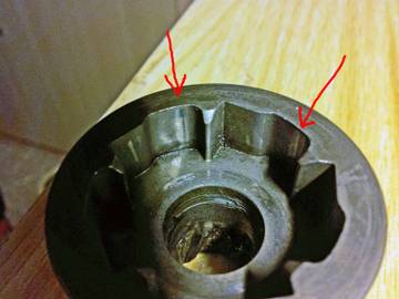

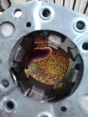

С виду ролик как ролик. Но тщательный осмотр места обитания этих роликов и выявил проблемуhttps://i.ibb.co/fdbfCQdH/7It-Ta.jpg
вмятины на стенках, на фото не очень хорошо видно, да и ответная часть бендикса тоже толи продавленна, толи сточилась.
Ролик был направлен токарю для выточки нового диаметром на 0,1мм больше. В понедельник должно быть готово, закалю, соберу и в путь, тестировать. хотя полноценно потестировать получится месяца через 2, все подкапотное барахло находится в процессе перетряхивания и дефектовки.

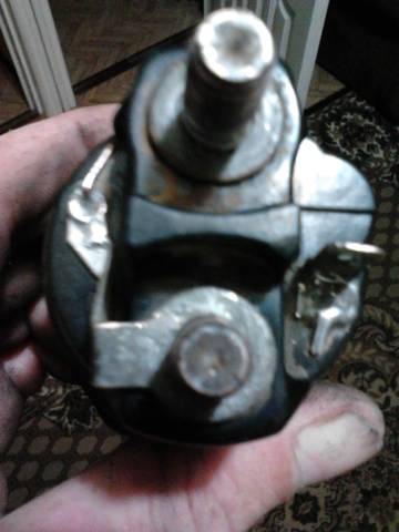

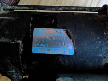

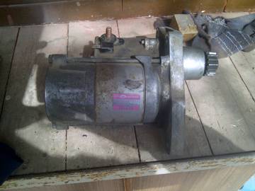

И так снял я все таки стартер, Костя , надоело позорить нас, вот фотки.
https://i.ibb.co/zHfq3dr9/26gj-D.jpg
https://i.ibb.co/BVGC9KtF/e-Cf-Pm.jpg

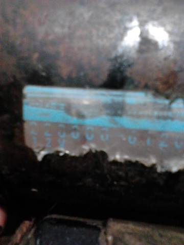

От наклейки осталось половина , и не полностью она синяя . а только полоса . но думаю что это DENSO
Разобрал сам стартер . щетки еще поживут , а грязи море было , бендикс пальцем сдвинуть не мог , сейчас думаю , вскрывать втягивающий или нет .
Тут я так понял надо развальцовывать и отпаивать .

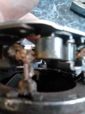

А вот тут по моему и была причина сбоя работы стартера
https://i.ibb.co/ppb30Qs/qeb-Tn.jpg
Плюсовая щетка касается минусовой ( пружинки )

Номер стартера  NAD100580  сам стартер у меня DENSO 228000 - 3981  12V (может кому пригодится)

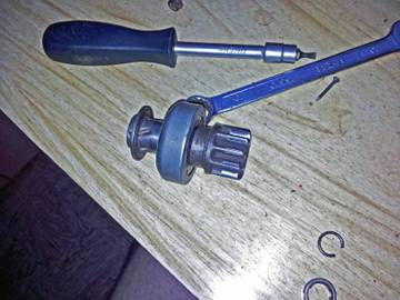

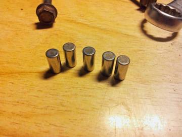

Вообщем так я и не дождался выхода из отпуска токоря, терпения не хватило. Немного поразмыслив придумал как мне сделать ролики не заморачиваясь с токорем и закалкой. Взяв с собой штангенциркуль отправился я на рынок, сверла покупать! Сверла ведь каленые, а те что по качественней еще и шлифованные! У первого же прилавка принялся перемерять кучу сверел 5мм на предмет нужного мне допуска. Т.к. мои старые ролики были диаметром 4,93мм, то мне нужны были сверла ровно 5мм. Отобрал 3 сверла, аж по 40рубий за каждое, уверели что они самые прочные))) Придя домой обмотал их бумажным скотчем(чтобы отмечать нужный размер удобно было), вставил в дрель обратным концом. Отметил нужную длину(10мм) включил дрель и приставил к сверлу полотно по металлу. Вот так вот и вышел ролик нужного мне диаметра и нужной длинны. Потом зажал сам ролик в дрель и довел место спила сначала грубым надфелем, а за тем мелким.
https://i.ibb.co/spfzQkr9/t-UXCo.jpg
Ну, вобщем-то, да, хвостовики у свёрел не калёные. Полотном бы их просто так не отфигачить :dontknow:
Но, что мешает их теперь закалить? ;)
