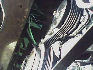

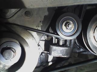

Внедрил вместо родного ролика, Вазовский от ГРМ - встал с небольшими доработками как родной. :flag:
https://i.ibb.co/LXFKJcDx/6143-1.jpg
https://i.ibb.co/FLWJPr08/6143-2.jpg
+4
Супер! А что за доработки?
А что за доработки?
Да собственно ничего сложного, неодходимо заменить болт ролика с штатного М8 на М10, да, и подложить толстую шайбу, чтоб дать зазор между двигателем и роликом - собственно всё.
Они сильно разных диаметров с родным. Ничего?
:cool: у меня тоже проблема,нужно поменять ,а найти не могу....СПАСИБО!!!
Алексей, уточни от какого ВАЗа, 8-ми или 16-ти клапанника?
Там натяжка осуществляется снизу, болтом. Поэтому разница в диаметре существенной роли играть не будет.
Такой ролик можно и с эксцентриком поставить! У меня стоит от опеля вектры, переделывать ни чего не пришлось.
Чесно говоря я не помню, и не уточнял, поросто увидел его на витрине в магазе и подумал что должен великолепно подойти. Олега - правильно написал можно и эксцентриковый ставить, но я выбрал с отверстием по центру.
Теперь можно хоть каждый день менять, так как по стоимости самый дорогой , примерно, 300 рублей.
Вот таки дела.
Точно в цель.

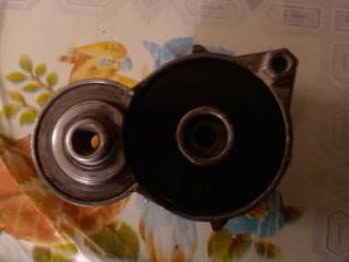

Ролик вазовский 16кл в 2 раза шире и диаметром меньше-это нормально?
У вазовского ролика отверстие под М10,а нельзя нарезать резьбу в корпусе натяжителя(куда вворачивается болт-ось ролика) под М10 и закрутить ролик(вазовский) с помощью болта М10?
Нет альтернативы ролика с размером как родной?
https://i.ibb.co/V0DPW4PX/38746-1.jpg
https://i.ibb.co/7d06cyn6/38746-2.jpg
Отредактировано Артур 477 (2010-12-29 22:13:41)
Красноярец написал(а):
Откручиваешь три болтика на 10  крепящих планку -направляющую ограничитель.
У меня натяжитель крепится 1 болтом поцентру,а ролик самонатяжной,как быть в этом случае??
https://i.ibb.co/G42TF0Gt/38838-1.jpg
Тут еще проще - внутри ролика стоит обычный закрытый подшипник 203. Покупается в любом магазине и за пять минут перепрессовывается (он зачеканен в нескольких точках). Я это проделываю регулярно.
Проблема в том, что у натяжителя заклинило подшипник,и пластмассовый ролик полностью разлетелся(((Поэтому мне надо найти этот пластмассовый ролик,или что нибуть нахимичеть.
Там и химичить нечего - нужен или токарь или покупай новый. Народ писал выше про натяжитель-неавтомат. У тебя, судя по фоткам - как у дизелей. Правда сам ролик в оригинале - металлический. Откуда у тебя был пластик - не в курсе. В качестве заменителя нужен ролик с диаметром опорного кольца 17 мм - именно такой "пиптик" торчит из рычага оригинала. Глянь натяжник для генератора "Волги" с движком от "крайслера" - очень похоже.

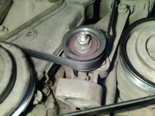

Всем здравствуйте! Сегодня начитавшись форума пошел в вазовский магазин за новым роликом на ремень генератора. Взял с собой старый ремень. Выбор пал на ролик грм ваз2108 с эксцентриком. По ширине он практически идеально подошел, примерно на 1,5 мм шире. Разобраал кронштейн натяжителя, аккуратно болгарочкой пильнул старый болт вместе с круглой площадкой и на его место приварил новый болт м10 вместе со шляпкой. Под ролик подложил одну толстую и одну тонкую шайбы. Вуаля! ролик вращается, свиста нет!
Цена ролика 400руб. Время на работу - 30мин очень не торопясь. К сожалению фотика не было под рукой (((

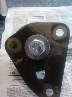

себе приварил болт
https://i.ibb.co/p5trKnN/54654-1.jpg
Отредактировано greshnik (2011-09-09 17:07:57)
Я вот так сделалhttps://i.ibb.co/KxBZsMSN/uyz-Vf.jpg
https://i.ibb.co/23d4SqnR/al4y5.jpg
https://i.ibb.co/4wQqnSJK/RKk2w.jpg
https://i.ibb.co/fVDxjmqd/r-HPx9.jpg
Гайку поставил длинную для того если оборвет ролик что бы его не скинуло и не рвало ремень.Болт натяжитель родной я выбил,теперь натягиваю ремень как на Девятке ключиком,быстрее и удобнее.Болт не варил поставил м 10 длинна 90 мм.,затянул гайкой с контрошайбой,под ролик ни чего не подкладывал,гайки хватило как раз.Родной болт м 8 выкинул.Удачи.
