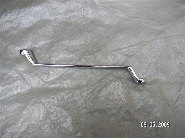

Инструмент: для данной операции необходимо  совсем немного. Накидной ключ на 10 - лучше всего вот такой, чтоб без помех отвинтить боковую заглушку защиты.
https://i.ibb.co/k2dqpn35/c48aa3932dcd.jpg

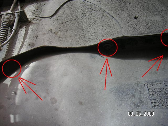

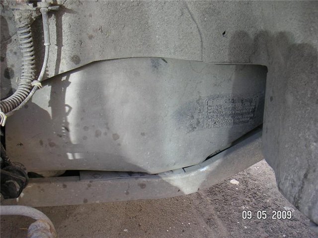

Снимаем защиту.

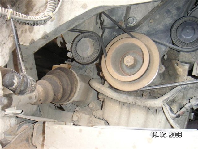

https://i.ibb.co/VYfN8M5t/3951c1145014.jpg
Это - самая геморная часть всей замены. крутить всего-то три болтика, но делать это крайне неудобно. Трещёткой не подлезть, только, если трещётка с карданчиком. Я подлез изогнутым накидным ключом. Видим всю требуху. Фотать свои позорные ремни не стал. Стыдно за них было.

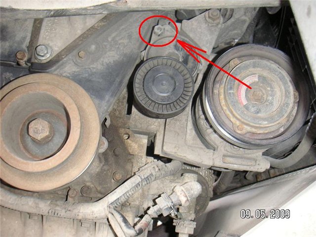

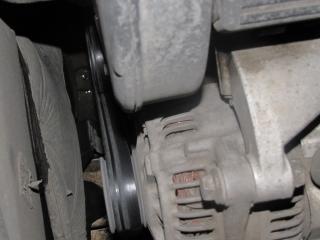

Далее, головкой на 13, крутим за специальные выступы автоматических натяжителей ремней.
http://i038.radikal.ru/0905/9e/68f14ecd0a04.jpg
https://i.ibb.co/d41pYZGr/44fcadd72703.jpg
Крутим их для ослабления натяжителя - по часовой стрелке. Ремни освобождаются - и, очень просто, их скидываем.
Берём новые ремни - сначала генератора - одеваем его на место, при этом поворачивая автонатяжитель по часовой стрелке. Следом - одеваем ремень ГУР-а. Он насаживается так-же просто.

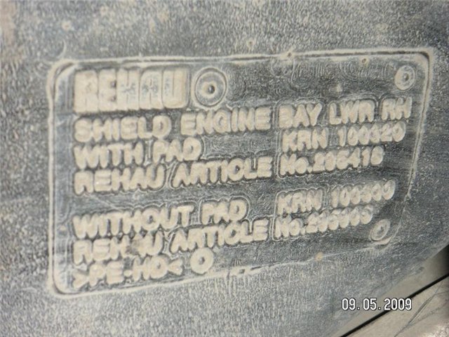

https://i.ibb.co/RkNXbCg4/322992ae60ab.jpg
Делает её одна такая известная немецкая контора...
https://i.ibb.co/x8BPQkc5/800485b36b97.jpg

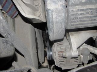

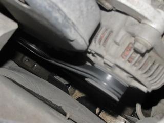

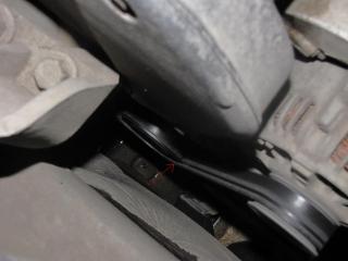

Сегодня в обед при очередном осмотре своего бегемота обнаружил вот это фото прилагаю.
РЕМЕНЬ выступает на 2-3 мм.
В чем проблема?
https://i.ibb.co/5hQRdvZ0/43580-1.jpg
https://i.ibb.co/2YmZD5wJ/43580-2.jpg
https://i.ibb.co/TMnC4JrD/43580-3.jpg
https://i.ibb.co/TxdbzHCH/43580-4.jpg
У меня так же.
Это бывает при нарушении соосности шкивов.
Я бы проверил установку и крепление генератора.
Был сегодня на СТО.
Мастер сказал, что подклинивает механизм авто натяжения (сам подшипник пока еще нормальный).
Установили ремень, как положено, посмотрим, что будет дальше.

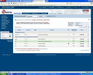

Посмотрел по ЭКСИСТУ и ОФИГЕЛ  от стоимости
Какие могут быть варианты замены????
