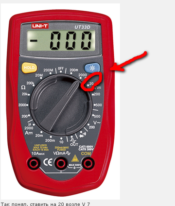

фото мультика дай
356
надо замерять с тыдьной стороны фишки не снимая ее, при зажигание вкл
Это значит тыкаешь иголкой в провода и мериешь :flag:
Кстати . как тебя зовут :writing:
Отредактировано IIpuzpak (2014-10-08 22:15:27)
357
фото мультика дай
http://www.unit.kh.ua/unit/ut33d.jpg
Так понял, ставить на 20 возле V 7
358
У тебя на 200 стоит , нуна на 20 :flag:
