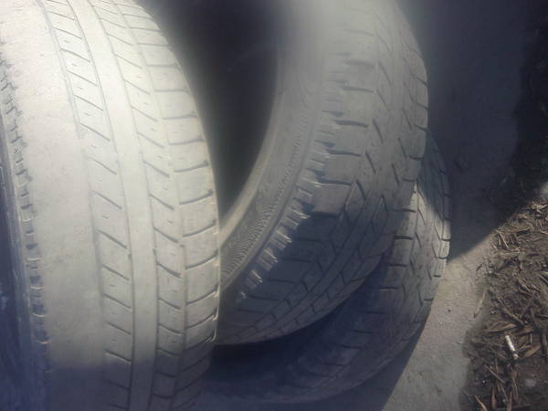

пришли и ко мне летом Амиги. Лаунч показал:
https://i.ibb.co/60zc62R0/Wz3K8.jpg
все сбросили, заработало. Несколько дней покатался и снова они загорелись ((
сопротивление на всех датчиках в пределах 977, 973,958,960 Ом.
Амиго и первый и второй загорелись, после нескольких длительных поездок по трассе, на старенькой летней резине.. заднее левое колесо, очень сильно потерлось по внешнему краю, переднее левое травило, поэтому иногда сильно спускало.  Могли из-за этого загореться?
https://i.ibb.co/LzzcNwNh/j-V3fz.jpg
https://i.ibb.co/4gMNRdxP/m-Da9x.jpg
сейчас уже переобулся, но до Лаунча пока не добрался..
Отредактировано Skudetto (2013-12-12 00:09:44)

коллеги еще раз опишу свою ситуацию более или менее подробно и прошу дать свои версии неисправности.
-летом проехал около 3000 км. по трассе.  летняя резина была поношенная, но еще живая, потом стало стираться левое заднее колесо по внешнему радиусу, см. фото выше. потом стал замечать, что руль уходит влево
-как-то раз на небольшой скорости на сухой дороге при не очень резком торможении кратковременно сработала ABS и загорелись три лампочки, после чего ездил с ними некоторое время, т.к. разбираться не было времени
-езжу в принципе спокойно и до срабатывания ABS у меня дело доходит очень редко,  но однажды резко затормозил на мокром асфальте, и зад машины понесло резко влево. Думал это случилось из-за лысого заднего левого колеса, и стал ездить еще аккуратней
-заехал на диагностику и Лаунчем сбросили три ошибки Shuttle valve switch failure, Rear Left sensor no output, Rear Right sensor no output. После сброса все лампочки потухли, я так я ездил дня три после чего они снова загорелись ((
-в конце ноября у нас наконец-то температура опустились ниже +5 и я переобул фрила в зимнюю резину. Только тут понял насколько была убита летняя резина, машина и ехать нормально стала и тормозить, и намного мягче через полицейских переезжать, и руль стал на место.
-на всякий случай заехал на сход-развал, все в идеале, т.е. сход развал был все время в норме
-совсем недавно, у нас наконец-то выпал снег и в некоторых районах города появился какой-никакой гололед, поэтому решил поэкспериментировать. Разогнался на пустой дороге, и резко затормозил. При горящих амиго, ABS сработала, но зад снова резко повело влево, потом опять. Раз на четвертый-пятый, вдруг все наладилось, и машина стала тормозить абсолютно ровно, даже на очень скользком, ледяном участке дороги, после чего все попытки стали проходить без заноса, очень четко. ABS срабатывает без проблем, все три лампочки горят.
по такому такому описанию можно сделать какие-то выводы? в чем может быть дело?
