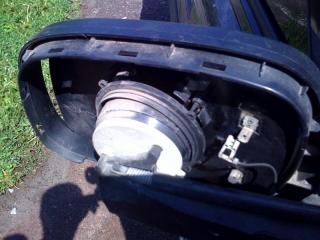

Может кто подскажет, где в зеркале защелки спрятались, куда отверткой тыкать?
Вот фотка разобранного зеркала с приводом.
Поделиться252009-09-28 23:52:49
Защёлки зеркального элемента? Так на фото тремя постами выше они оч. хорошо видны... Снятие зеркал заднего вида

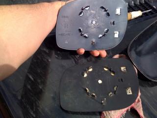

Треснуло левое зеркало. Кто знает, отдельно зеркальный элемент продается?
Поделиться482009-11-10 23:47:19
afgan
100% продается!
Поделиться492009-11-10 23:48:47
afgan100% продается!
О! ты ж у нас маг и чудесник))
Нада! Но сферическое! и с живым подогревом)
вот эта деталь:
Отредактировано afgan (2009-11-10 23:50:13)
Поделиться502009-11-10 23:51:18
Я имел ввиду новое
вот насчет подогревов и сферичности - вопрос ... У кого микрокат стоит - мож поглядят?
б.ушка правая точно есть, левая, да еще и сферичная - под вопросом. Отпишусь
